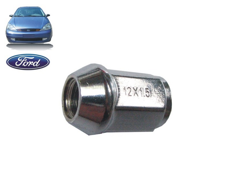

zdravím vás páni
chcem kúpiť matice na alu kola ( matica M12x1,5 kuž. sedlo), bude mi sedieť ten závit a sú tie matice určené na alu kola? (viď obrázok) Viete aby som nekúpil niaku blbosť. dík

Nevím jak je to u FFI, ale u FFII je to přesně ten rozměr (M12 x 1,5 mm) a podle fotky si troufám říci, že jsou to identické matice, které mám já k origo Alu diskům (typ Proline )

Ja mám síce FoFo II. - ale ja mám ten kužeľ väčší, určite...dokonca i v ponuke matíc sú dva druhy kužeľa pre hliníkové disky....smarto píše:zdravím vás páni
Vzal by som si tú maticu jednu, natrel dosadací kužeľ nejakou vazelínou - vložil do disku - pritlačil a pootáčal a vytiahol či uhol kužeľa a jeho priemer vyhovujú na tvoj disk a či kužeľ dosadá na celú plochu kde dosadať a dotláčať ten disk má. A mal by si riešenie rébusu.

netusim preco chces kupit nieco, co vobec nie je urcene pre pouzitie na orginalnych Ford ALU. A este ktomu, ked sa daju originalne sroby s plavajucou podlozkou zohnat za dobru cenu.

No jsou balený po 5-ti kusech, ale prodávají se jednotlivě. Na originální AL kola Ford jsou jiný než na neoriginál. Ta matka co je na fotce bude pro nějaký neorigo kolo a bude mít menší kužel

smarto: pokial mas neorigos alu tak tie matky su v pohode, mal som ich na FFI a alu boli Dezent F...teraz som kupoval alu na FFII a poslali mi take iste ako mas na tom obrazku...origo fordacke maju ten rozdiel, ze maju otocny dosadaci kuzel...ale aj ked ho nemas, alu neposkodis pretoze ta plocha ktora prichadza do styku s maticou nema upraveny povrch t.j. nemas co poskrabat apod.
ak by som matky nemal, kupim origo ford ale poslali mi ich spolu s ALU takze zbytocne kupovat...a este 240 za kus...

tie za 100-vku su s otvorenou hlavou urcene do diskov s velkou stredovou krytkou,tie za 240 su s uzavretou,chromovou hlavou a urcene do diskov bez velkej stredovej krytky.

Ta matica čo je na foto:
Výrobca Myjava SK
Kód tovaru :Ford matica
Cena 1,52 €/ks
Je na stránke http://maloobchod.ddpneu.sk/product/for ... sedlo.html
