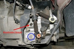

Ja som po kupe nalial do prevodovky IB5 2L Castrol Syntrans Multivehicle 75W-90. Vycvakol kryt na prevodovke, povolil kontrolny otvor a skrutkou v modrom nechal vytiect. Problemy ziadne, radenie v pohode i pri ranach -15st.
- Přílohy
- Obrazok prebraty od uzivatela Jemar z druheho fora.
- IB5.jpg (29.74 KiB) Zobrazeno 10030 x

Ja to pochopil, jen me prisel zajimavej tvuj postup.jojto píše:Ja som po kupe nalial do prevodovky IB5 2L Castrol Syntrans Multivehicle 75W-90. Vycvakol kryt na prevodovke, povolil kontrolny otvor a skrutkou v modrom nechal vytiect..

6. Povolil a z otvoru odstranil skrutku na obrazku vyssie oznacenu modrym kruzkom (rozmer, znacku naradia do PM)

já jen doplním, toto není výpustný šroub, a bud rád,že ti nevystřelila z něj kulička.jojto píše:Ja som po kupe nalial do prevodovky IB5 2L Castrol Syntrans Multivehicle 75W-90. Vycvakol kryt na prevodovke, povolil kontrolny otvor a skrutkou v modrom nechal vytiect. Problemy ziadne, radenie v pohode i pri ranach -15st.

petulak: Diky. Konecne nieco k veci. Mas pravdu, ze to nie je vypustak. Viem to a rovnako mas pravdu s tou gulickou. Zaujimalo by ma co to je, ak vies? Snimac to nebude. Ta gulicka mi neprisla, ze by mala nejaku funkciu v prevodovke.

jj na rozkresoch som nic nenasiel a blizssie info rovnako. Ta skrutka s gulickou sa v prevodovke nicoho nedotyka, napada ma jedine nejaky bezpecnostny pretlakovy ventil.

Lidove receno drzi radicku.
