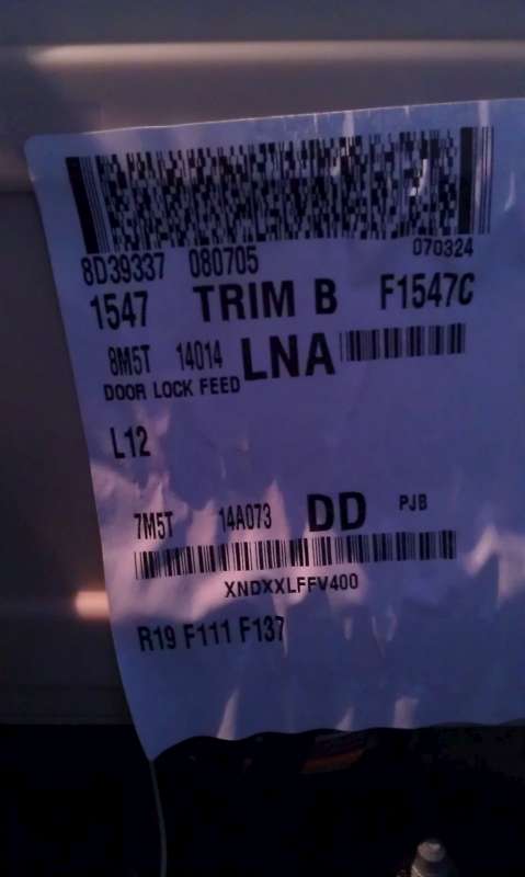

Re: GEM po FL
Bingo! Mám GEM DB, takže podle manuálu by měl tenhle GEM umět prakticky cokoliv. Což je na to že mám Trenda s tempomatem dost překvapivé. Někdo v okolí Prahy s IDS pro Fofo II?
Timmi - FF II combi, 1.6i, 2007, 17"

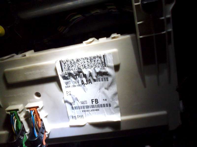

Re: GEM po FL
Ahoj,
tak mám GEM FB, ale nějak mi to nesedí s tou příručkou. Ve výbavě mám:
- dálkový centrál (dvaktár blikne při zamknutí, tak nevím, jestli je to to dvojité zamykání?)
- vyhřívané přední okno
- 4 el. okna
- el. a výhřev zrcítek
- vnitřní zpětné zrcátko samozatmavovací
- dešťový senzor
- automatické osvětlení (alespoň dle spínače světel je tam poloha auto a když ve tmě dám knoflik na tu stranu, tak světla svítí)
- vnitřní osvětlení přední i zadní se čtecími lampičkami
- manuální klima
- takové to osvětlení cesty /když zaparkuju a zapnu světelnou houkačku, tak světla svítí asi minutu/
Tak a teď babo raď - půjde mi tam tempomat ?
díky
- 4 el. okna
- dešťový senzor
- manuální klima
díky
C-Max, r. v. 2007
1,6 74 kW - benzín
GEM verze FB
1,6 74 kW - benzín
GEM verze FB
- Příspěvky: 25089
Re: GEM po FL
Pujde
