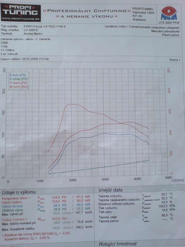

Tu je moj vysledok z brzdy
Jedina "uprava" je KN filter a merane to bolo po porvej garancke, asi 10.000km. Uz som to tu pisal urcite, ale len zopakujem, ze ano, ten turboeefekt pri blbej praci s plynom tam je, ale inak by som vyuzitelne otacky az tak hrozne nevidel, taha mi to od 1900ot po 3500 celkom ok, aj ked vidno z grafu ze nad 3000 to nema zmysel vytacat pri beznej jazde...

Pěkný obrázky, obrázky já rád, díky
Motor to charakterizuje sqěle, zvláště propad o nějakých 100Nm mezi 1600 a 1800ot hovoří za vše. Rovněž je zajímavá vcelku velká odchylka od údajů výrobce - možná
je to vodítko k údajům ve "lživém" grafu
Nicméně, a to bych rád zdůraznil, to nepředstavuje zdaleka celý popis motoru a nebo jeho přítulnost k řidiči
Třeba taková odezva, což v podstatě představuje přechodovou funkci na sešlápnutí plynu, je velmi zajímavá. Pak se může stát, že starší motor s menším objemem se ti jeví subjektivně živější než nový, výkonnější, ale splňující třeba nové normy a tak (mám tu zkušenost). Trošku přehnaně řečeno: starý motor polechtáš a vystřelíš, nový dupneš a kde nic tu nic
Taky se do takové křivky nedá namalovat například zde již zmiňované popojíždění po parkovišti a podobné snahy o jízdu ustálenou nižší rychlostí. Tady se obávám, že by litina 1.8 měla na grafu soustavu spirál, chaotických obrazců a vykřičníků

Kde tam vidis prepad krutaku pri tych otackachSilverGhost píše:Motor to charakterizuje sqěle, zvláště propad o nějakých 100Nm mezi 1600 a 1800ot hovoří za vše. Rovněž je zajímavá vcelku velká odchylka od údajů výrobce - možnáje to vodítko k údajům ve "lživém" grafu
K celkovym cislam len tolko, ze do noveho Mondea sa dava tento isty motor 1.8TDCi a uvadzaju mu v papieroch 125k a 300/320Nm krutak, co by sa s tym mojim meranim skoro presne zhodovalo... Takze len marketingove veci Fordu, ako aj pri 1.6Ti-VTC kde udava 115k a vsetci namerali +/- 124k.
Ako ja netvrdim ze je to najfasa diesel, ma uz svoj vek a na tej charakteristike to citit, ale podla mna ide velmi dobre...
EDIT: uz som pochopil ako si to myslel, prepad medzi 1800-1600ot, to ano, ten je tam jasny. Tomu pasmu sa treba vyhybat, alebo dostanes pri velkom plyne kopanec ked sa to zacne blizit k 1900 alebo zas ti "zakape". Tak ale kazdy motor ma svoj charakter a musis sa mu bud prisposobit alebo vymenit motor
