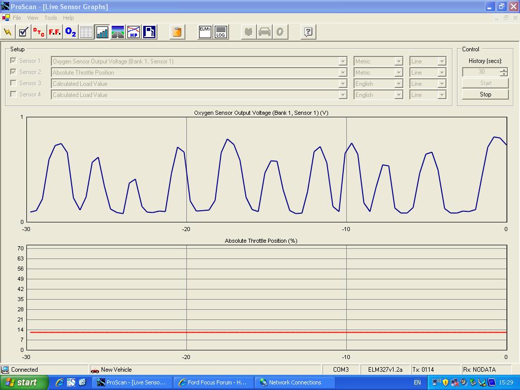

Tak opet zdravim
uz mi prisiel diagnosticky kabel, trocha som sa s tym pohral a chcem sa spytat co si myslite o tomto vystupe z MAF... Co som cital napetie na senzore by sa malo zvysovat s otackami ale podla toho programu stale len osciluje (cca 0,2 - 0,8V) ked sa prida plyn osciluje to rychlejie ale v tych istych urovniach napetia a aj to nepravidelne. Niekedy sa na grafe objavi aj rovna ciara

- Příspěvky: 33
- Registrován: 17.07.2008 16:47
Re: Nizky vykon 1.8 benzin
No vcera sa mi podarilo konecne kupit nove sviecky... Kupoval som ich priamo vo forde, kde ma technik presviedcal, ze ine sviecky ako motorcraft AFYS 22 CB, za 130sk, nemontuju do ziadnych fordov... O AFYS 22 PP1 (platinovych), ktore som tam mal dotreraz, nemal sajnu. Zda sa mi ze tie nove maju inu vzdialenost elektrod. Mimochodom vykonovo to lepsie nie je, skor mam pocit, ze este horsie.
Ten vykon citit aj na dialnici, v TP pisana maximalna rychlost 198kmh, realne mi to ide tak max 180kmh.
Mam obute sirsie pneu.. Moze to byt tym?

- Boban
- Příspěvky: 8641
- Bydliště: Havl. Brod (CZ)
No comment, myslím na ty svíčky
svíčky AYFS 22 C sou pro 1.6 16V a 1.4 16V motor je Zetec-SE
svíčky AYFS 22 PP 1 sou pro 1.8 a 2.0 to je motor Zetec-E
a jen pro zajímavost svíce pro 1.8 má odtrh 1mm a 1.6 má 1.3 jo a pozdravuj odborníky ve Fordu kde ti to vtlačil do hlavy.
