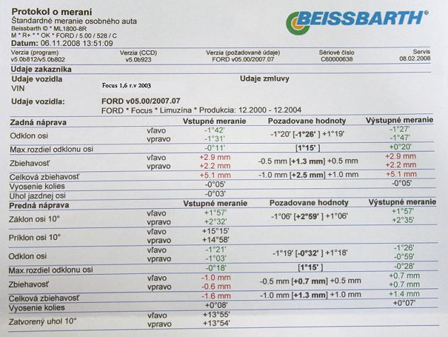

Hosi nema niekto tu svoj protokol po geometrii? Skusim porovnat to co tam mam ja s tym co mate vy

to bluetoooth: tu

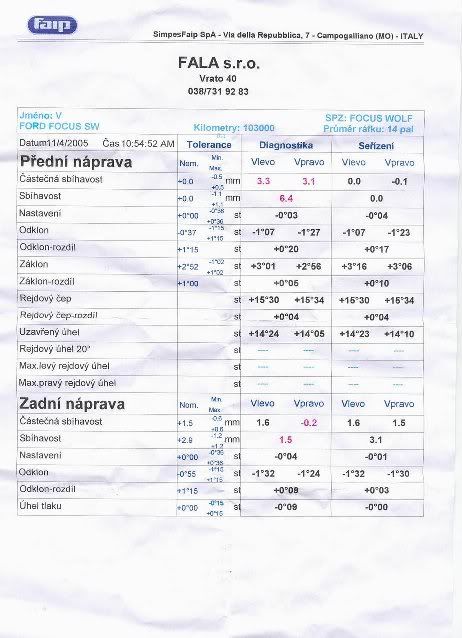

Re: Geometria? Zodrate gumy po 7000km
Radek 1.8 16V: koukám na ty tvoje hodnoty z geometrie. Mně dělali geometrii nedávno a když oba protokoly porovnám, tak se předepsané hodnoty docela liší - hlavně sbíhavosti, ostatní docela sedí.

- Příspěvky: 19258
a v cem se ti to lisíBullitt píše:Radek 1.8 16V: koukám na ty tvoje hodnoty z geometrie. Mně dělali geometrii nedávno a když oba protokoly porovnám, tak se předepsané hodnoty docela liší - hlavně sbíhavosti, ostatní docela sedí.
- sogi456
- Příspěvky: 278
- Registrován: 23.06.2008 19:51
- Bydliště: Bratislava
Pre porovnanie davam moj vystup z geo:
