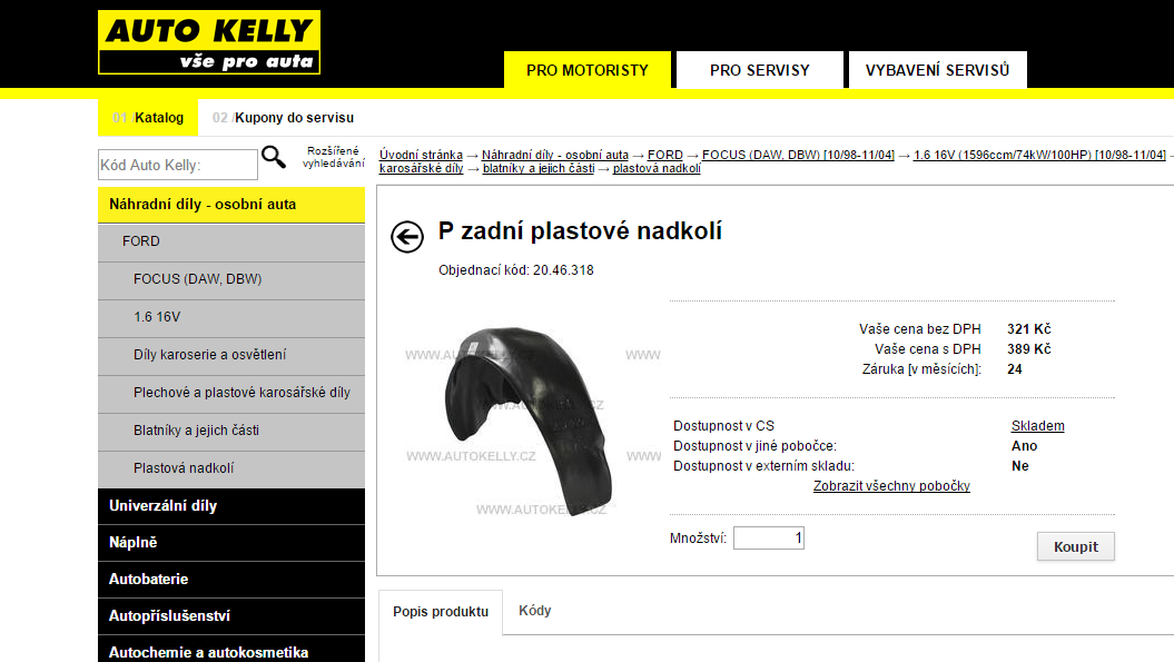

Zdravím,
máte někdo zkušenost s těmato plastovýma podběhama?

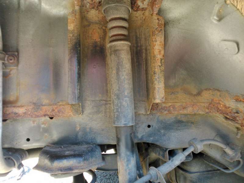

Ale drží se v nich voda, takže se radši pod ně, do míst jak jsou prahy, nedívej. :wink:

Sice jsem neslyšel kamínky ale za rok už by mi tekla voda do kufru :dih: :palec_nahoru: Po 12ti letech to tam vypadá takto.
Ty plastové tam padnou celkem dobře.
