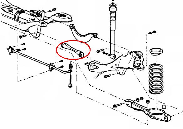

jamaka
Příspěvky: 2509
Bydliště: Slovakia
Re: húpanie
Příspěvek od jamaka » 22.09.2008 20:51
poskodene (vybyte) silenbloky zadnej napravy - to auto ma daleko cez 200000km

..na zadnej naprave sa nachadza stabilizator /priecny stabilizator/, nevie niekto nahodou nieco o nom? Daukjem.

Dnes som skusil este raz ist na geometriu do nejakeho garazoveho servisu v Gajaroch na zahori. Momentalny vysledok je zle uchytene (vybite) predne spodne priecne rameno. Ozvem sa ci pomohla vymena...

Příspěvek od jamaka » 29.09.2008 21:06
a co som ti hovoril? Ak si myslis ze bude stacit len ten jeden, tak men. Za malicku chvilku ti bude uskakovat zasa na dalsom. Preto som ti pisal, ze ak menit, tak komplet.

Jairo
Příspěvky: 734
Bydliště: Slovensko
Re: húpanie
Příspěvek od Jairo » 30.09.2008 09:44
Ak mas starsie auto,rataj s tym,ze sroby budu na ramenach dost zapecene a povolit ic bude nadludsky vykon. Iba ak flexi bruskou :cry: A to sa potom vymena 1 ramena moze zmenit napr. na vymenu 3 ramien...
Nechces vymenit len silentbloky?

Příspěvek od jjhc » 01.10.2008 20:10
V tych ramenach su silentbloky nalisovane. Vymena ramien /lave aj prave/ zabrala asi dve hodiny...pomohlo nahriat a pouzit hrubu silu ..hodne nahriat a hodne sily... bolo to cele strasne zatuhnute... s hupanim je nateraz koniec..co ma velmi tesi. Vsetkym zucastnenym dakujem za pomoc.
