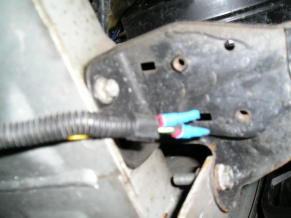

Příspěvek od pajazetec-se » 08.06.2007 19:13
Ahoj lidi
potřebuji poradit jestli tohle nejsou káble na mlhovky.
Snímek 004.jpg (28.33 KiB) Zobrazeno 3596 x

Ještě sem zapomněl napsat že myslím káble na přední mlhovky.Mám totiž na spínači předních světel i kontrolku předních mlhovek která při zapnutí svítí ale mlhovky tam nejsou.

Příspěvek od sasa01 » 08.06.2007 19:23
jj ,to je vice nez pravdepodobné že jsou to draty k mlhovkám , většinou když je vypínač na přední mlhovky tak by tam měli být i mlhovky , tvoje někdo zřejmě oddělal a draty jenom zaslepil . nebylo to auti bouraný ? to by to vsěchno vysvetlovalo :(

Příspěvek od pajazetec-se » 08.06.2007 19:35
No právě že bylo bouráné. Jen sepisuju vady a chtěl sem se ujistit. V pondělí jedu do toho bazaru.
