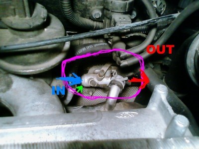

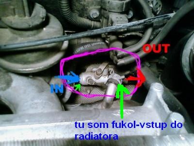

tak vcera som menil gumy a pozrel som na ten vymennik od motora. fakt je ze pristup tam je naprd. ale podarilo sa mi ho nafotit a zaroven som zistil ze po zahriati auta cca 5 min som mal 1 hadicu (vrchna) k vymenniku teplu a 2 hadicu (spodna) studenu.ta vrchna ide do vymennika od olejoveho chladica a z vymennika ide do PRESNE NEURCENEHO ZARIADENIA ktore som si odfotil nakolko nemam sajnu co to je??? posielam foto a ak tak to dam aj na forum nech aj statn vidia ako a kde je co.(tema topenie a pod.). skus poradit co to moye byt nakolko su ktomu pripojene 2 kable .
nemoze to byt neaky ventil??? ktory reguluje popripade otvara prietok vody????
look foto
Ford Focus I Combi 1.8 TDDi, 2002
Příspěvky: 19244
Re: chlazení nebo topení ?? - porucha
Příspěvek od foki » 15.11.2008 09:31
to je predehrev vody u tddi

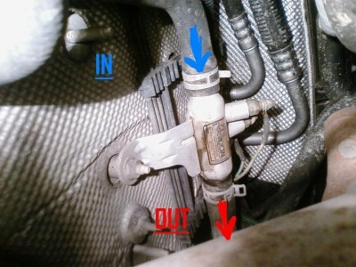

nazdar pani. tak tento isty problem mam aj ja. skusil som uz vypustit chl.kvapalinu a dat fungel novu, vymenil som termostat , odvzdusnoval som viac ako 25 min a satle nic.skontroloval som aj tiahla na klapku cold/warm a nic. nakoniec som s otcom dosiel k takej otazocke ci nebude v prdeli vodne cerpadlo??? skusil som odpojit hadicu od vymennika a ziadna voda nesla von. tak sme hladali dalej a nakoniec sme odpojili hadicu od motora ktora tlaci vodu do predohrevu vody a dalej do vymennika tepla ,dalej do olejoveho chladica atd.Nastartoval som ale ziadna voda nikde.dosli sme k nazoru ze asi najskor je v prdeli vodne cerpadlo ale pre uistenie potrebujem vediet ako sa chova OK cerpadlo t.j. ma tlacit vodu neakym tlakom??? nam to netlacilo asi 1 min po nastartovani a az potom zacalo ale len akoby plut a nie striekat.na obrazku je znazornene o ktorej hadici hovorim.
vdaka za odpoved
pelen
Příspěvky: 9259
Příspěvek od pelen » 16.11.2008 19:13
Kde je ten predehrev?
