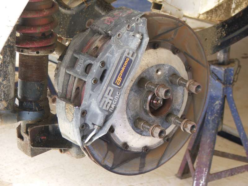

myslíš take niečo? 8)

JJ a nemusel si kvoly mne zhadzovat koleso :roll: :D xexe
ale cekujem ceny, draheeee ... na moj vykon prebytocne .....

Příspěvek od chmelko » 02.11.2008 19:34
no jasne,že musíš, inak by cela tvoja uprava stracala zmysel :?
inak tieto brzdy su z fofo1 WRC 480 koni pouzivaneho pre rally-Cross :wink:
