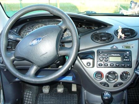

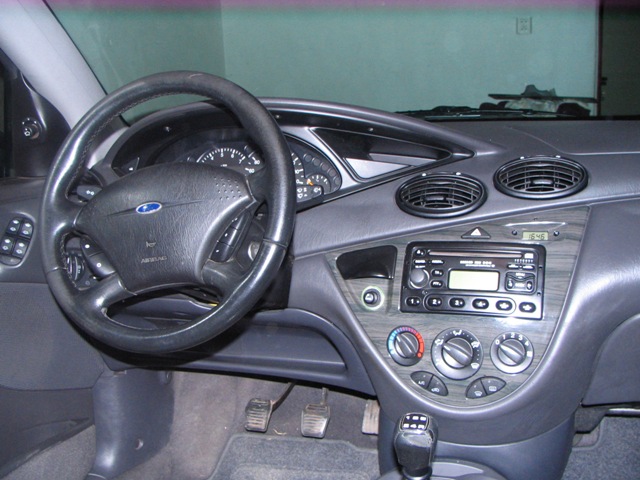

jeste se zeptam mas velky znak na volantu ? pokud velky tak to muze byt chyba v budikach tento tyden jsem menil jiz treti protoze se projevovali ruzne chyby , jednou vycarkovani tachometru (ale ne za jizdy ) , dalsi ruzne problikavani kontrolek , a posledni zustavalo svitit podsviceni tacho i pri vypnutem klici a po zapnuti to ruzne blikalo pak to zhaslo za chvili se zase rozsvitilo tak jsem dal jine a klid .

Nevím co je velký znak a co malý. Mám tam znak o velosti cca 4x1,5cm. Myslíš, že bych měl vyměnit jako celou přístrojovku (panel), nebo jenom kontrolky? Nevím ani jak. Jak zatím díly
- Příspěvky: 19244
Re: Problikávání kontrolky chyba motoru
velkej znak
http://forum.ford-focus.cz/download/fil ... &mode=view
malej znak
malej znak
