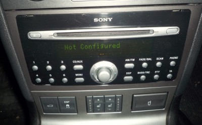

Příspěvek od jarvoj » 16.12.2008 22:45
VŽDY PO ZAPNUTÍ RÁDIA SA NA CHVÍĽU OBJAVÍ NÁPIS "NOT CONFIGURET" MÁTE S TÝM NIEKTO SKÚSENOSŤ ? :cry: JE TO CHYBOVÉ HLÁSENIE ? RÁDIO I CD FUNGUJÚ PODĽA MŇA NORMÁLNE.

Příspěvek od Boban » 17.12.2008 06:07
no chtělo by asi napsat jaký tam máš radio, jelikož do mondeí se jich dávalo hodně a proč ti to píše, že se nespárovalo to může být, třeba vyškubnutým handsfree, či něco co to mělo naučený a teď tam není.

Příspěvek od jarvoj » 18.12.2008 21:17
Radio je Sony CD ale v originálnych dokladoch k radiu je uvedené, že auto bolo dodané s rádiom s CD meničom Sony 6CD. Môže to mať súvislosť ? Pripájam aktuálny obrázok.

Příspěvek od Kóťa » 18.12.2008 21:25
Já měl za to,že tohle rádio má integrovaný changer 6cd,ne?Tlačítko phone to má.Opravdu to nesouvisí s tím jak psal Boban?

Příspěvek od jama » 20.12.2008 23:03
hmm... nebolo to radio nahodou vymenene? lebo ja mam radio s navigaciou Denso a tam sa konfiguruje typ auta...zadas CD132 pre Mondeo a pre focus je to ine cislo ale si ho nepametam... nastavuje sa to v servisnom menu radia... neviem presne aky to ma zmysel ale viem ze sa to tam nastavuje...
edit : takze CD132 - mondeo, C214 a C307 pre Focus resp. C-max

Příspěvek od jama » 20.12.2008 23:06
skus hodit ocko na tuto stranku, ale je to ohladne toho Densa, no uvidis tam tu konfiguraciu auta http://solesz.extra.hu/

Příspěvek od jarvoj » 22.12.2008 21:12
Toto rádio typ "SONY CD" integrovaný changer 6 CD nemá (má ho rovnako vyzerajúci typ "SONY 6CD"), ktorý tam bol pravdepodobne pôvodne inštalovaný (v dokladoch od auta mám označený inštalovaný typ rádia "SONY 6CD" a taktiež nalepené dve sady orig. nálepiek s dvoma rôznymi kódmi). Systém samozrejme neobsahuje navigáciu a taktiež neviem ako sa dá dostať do servisného menu rádia a konfigurovať handsfree alebo typ auta (CD132 - mondeo). Pri ovládaní rádia stlačením tlačidla MENU (krátkym alebo dvojsekundovým) sa takáto možnosť neobjaví, alebo niečo robím nesprávne. Stretol som sa aj s názorom, že tento typ rádia sa konfiguruje po každom zapnutí... Ďakujem za skúsenosti a prosím o radu.

Příspěvek od ghostx5844 » 25.12.2008 23:50
Neviem Jarvoj, ale ja ked som kupil auto tak som tam mal radio SONY 6006CD a pri kontrole auta vo forde mi bolo povedane ze museli dat novy soft do radia, ze inak by robilo sarapatu. Ale aku, to neviem. Ale radio mastilo super bez jedinej chybicky cely rok, az kym som ho nepredal. A niektory sa stazovali ze sa zasekava ked don dali 6cd, cize ked bolo plne, ze im sekne a tak. Ja som problem nikdy nemal. Jediny problem malo taky, ze nemalo vystup na externy zosik a celkovy zvukovy prednes a samotne nastavenie zvuku bolo pre moje usi nedostacujuce. Ale chvalim 6CD. Je to super.

Příspěvek od ghostx5844 » 26.12.2008 11:07
Nie boli dva modely. Jeden ma oznacenie SONY 6006CD- to je radio so zasobnikom na 6CD a necita mp3, a druhe je SONY 6000mp3- to nema zasobnik na 6cd ale zas cita mp3. Vzhladovo su uplne rovnake.

Příspěvek od jarvoj » 06.04.2010 20:03
Zatiaľ som v tomto probléme nepokročil. Už je vonku teplo, tak sa pokúsim korektne "vytiahnúť" rádio z panelu a zistiť či tam nebudú stopy po súvisiacom zásahu do systému. Určite sa ešte ozvem.

Příspěvek od Anduril » 06.04.2010 20:11
Tady se to resilo a jednomu tam pomohla navsteva v servisu na diagnostice:
http://www.ford-focus.cz/forum/viewtopi ... configured

Příspěvek od jarvoj » 06.04.2010 21:48
Ďakujem za info, musím aj ja skúsiť značkový servis a pokúsiť sa to dať nakonfigurovať.
