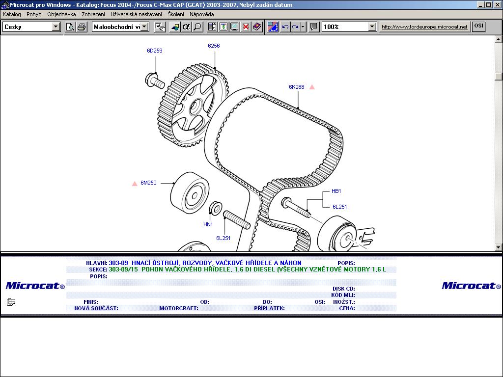

Má to řemen, před chvílí jsem na to koukal, tak snad je to pravda, Focusí a ještě navíc naftový motor je pro mne zatím totální black box (vlastně dark grey box :P ), u Feldy jsem trochu věděl co kde je k čemu dobré.

Má opravdu řemen a měl by se měnit při 150000 km, takže pokud věříš tachometru tak máš ještě čas. Kolik stojí v origo dílech nevím, ještě jsem to nezjišťoval. Zkouším věřit svému tachometru který mi ukazuje 85000 km, takže bych na něj ještě měl něco najet :mrgreen:

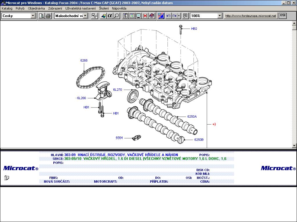

Ten motor ma rozvodovy remen, ktory pohana 1 z vackovych hriadeli. A kedze je to 16V tak obe vackove hriadele su spojene retazou - vid obr.
retaz
retaz
remen
remen

Teraz ste ma dostali do pomykova kedy menit remen. Ked som kupil auto a informoval sa v Rakusku o aute tam mi vraveli vymenu pri 240 tis. km. Tu u nas vo forde pri 220 tis., teraz pisal niekto 150 tis. Kde je vlastne pravda?
Fofo 2, combi, strieborny, 1.6 TDCI 66 kw, r.v. 05
hihi
Příspěvky: 1028
Re: 1.6 TDCi 80kW řetěz, nebo řemen ?
Příspěvek od hihi » 01.01.2009 11:31
A nepletli si prave remen s retezem? Pokud jsem nekde cetl, tak i ten ma doporucene intervaly vymneny... Kazdopadne je servisni interval v servisni knizce, resp. v navodu k pouziti.

Tak jsem se špatně podíval. Motor 1,6 TDCi má servisní interval výměny rozvodového řemene dle ETISU: 240000 km
Níže uvádím výpis servisních prací při servisním intervalů tohoto motoru z ETISU -
Rozvrh servisu - Focus 2004 [1.6L DURATORQ-TDCI/MECHANICKÁ ] - 7 Roky (87500 ml)

Hnací remen vackového hrídele Každých 240.000 km / 10 let - výmena
Hnací remeny príslušenství Každých 240.000 km / 10 let - výmena
