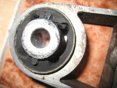

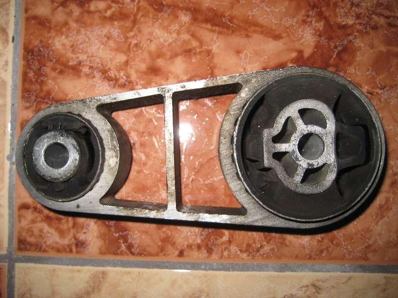

Včera jsem nechal vyměnit ten silentblok co je zespod na převodovce, je to taková "osmička", byl už delší čas utrženej. Po výměně se auto klepe sice pořád stejně, ale zmizelo takový drnčení co bylo slyšet když jsem dal při rozjezdech míň plynu. Celkově jsou rozjezdy i přeřazování teď takový hladký. Takže alespoň poloviční úspěch to byl.
Přidávám foto. sice není moc vidět že je to urtžený, ale je :D

Zdravím,kde bych sehnal tento silentblok???Nikde jsem na něj ještě nenarazil..Díky moc..
