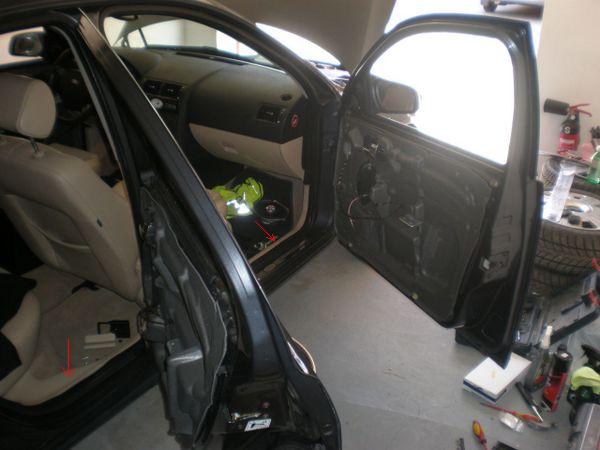

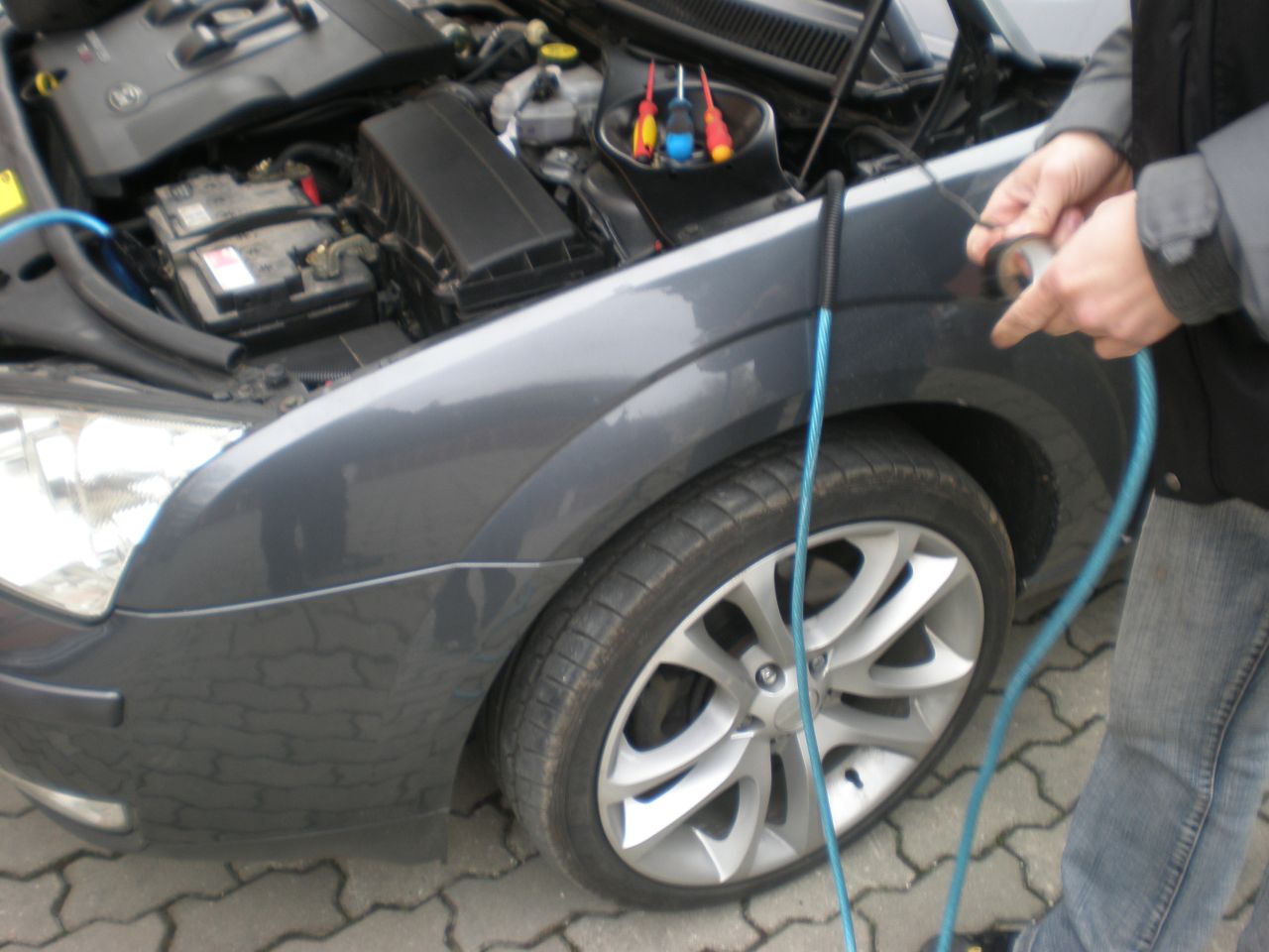

Tak ja som tahal komplet novu muziku. Napajanie zosiku som tahal po lavej strane a signal po pravej strane. Kabel + od baterky som tahal gumovou priechodkou a na druhej strane vysiel niekde za poistkovou skrinou. Je s tym dost prace. Mne to trvalo cez 5 hodin. Zalezi aky hruby budes tahat.
Kostru najdes v zadu. Ja som spravil novu dieru kusok od zadnych sedaciek. A vsetku kabelaz som tahal bokom auta. Daj si von vsetky plasty co by mohli zavadzat a bacha aby si to nepolamal. Potom ti budu tie plasty vyskakovat. Sipkami som naznacil kade som tahal kabelaz. Je tam dostatok miesta.
Ak mas otazky, tak sem s nimi.Ford Mondeo, 2.0TDCi 85kW, M6, 2004, Liftback, Magnum Grey, Titanium S Limited Edition 1/1
