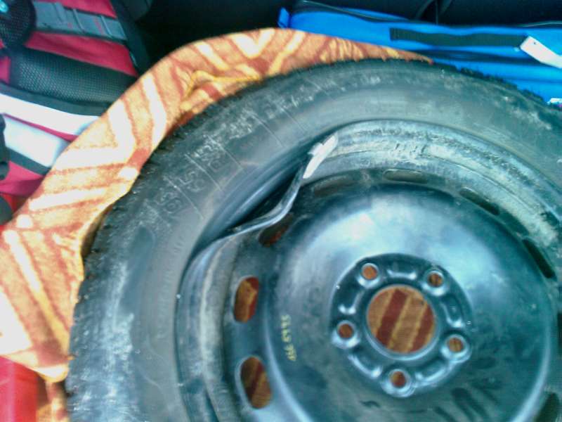

podařilo se mi nacouvat do betonovýho patníku tak šikovně, že sem si prorazil pneu, ohnul disk a hlavně pohnul pravou zadní nápravou.
Je celá posunutá dopředu tak o 2-3cm a kolo je vytočený lehce doleva. Tak bych se vás chtěl zeptat, jestli s tím máte nějaký zkušenosti, na kolik by mohla vyjít oprava a případně nějaký rady na co si dávat bacha a tak. Auto je pojízdný, jen zadek táhne doleva. Předem díky za jakýkoliv odpovědi.

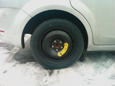

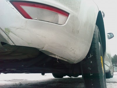

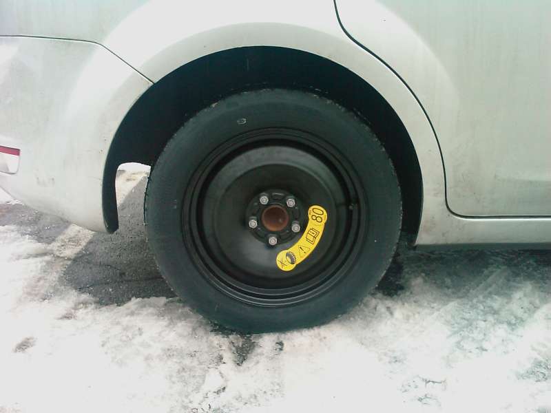

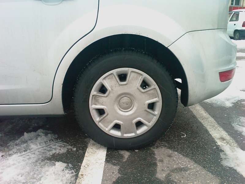

auto už je v servisu. Moc mi k tomu neřekli, kouknou na to a pak zavolaj. Přidávám fotky, který sem ráno nafotil. U toho bouranýho kola si můžete všimnout, jak je posunutý dopředu.

tak už mi volali ze servisu. Odneslo to rameno nápravy a etě cosi (už si nepamatuju, co říkal). Výměna i s prací prej 9k. Novej nárazník i s lakováním 11k a novej disk prej tak 1k. Tzn. potrženo sečteno něco přes 20k. Beru to na havarijko se spoluúčastí 10k, takže zaplatím jen to. No moc mi to neudělalo radost, ale za blbost se platí... Potom sem dám celej účet.
