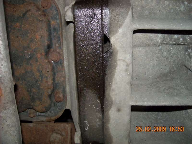

Pri vymene tlmicov mi nasli dieru s prevodovke velku asi 2-3 cm, najlepsie bude asi dat novu, mate nejake kontakty kde by sa dala kupit nejaka pojazdena ide o 2.0 benzin rv 2000.

a to si ako s tym jazdil????? a ako sa tam ta diera vobec vzala?

ja neviem vobec netusim kde som dal taku ranu absolutne si nepamatam ze by som niekde udrel ani nieje poskodenie oderok alebo nieco... vod foto...

Ta díra tam už musela být dřív než někdo ty dvě poloviny sešrouboval. Ta druhá půlka je netknutá.

ak sa dobre pozeram, to je presne zospodu a je to spoj bloku motora s obalom prevodovky v mieste kde je spojka?

Podle tý fotky to vypadá, jako by ta rána šla zevnitř
Okraje plechů jsou vyhnutý ven ne? Bo se mi to zdá?

tys takovouhle ránu 100% nedal, když to utrpělo tuhle nemoc byla ta převodovka nebo motor od sebe hodně daleko, bylo by to uražený na obou dílech příruby a dle mého je tohle díra odtoku oleje ze spojkové skříně né ????

chalani netusim kde to je som mimo auta ani som to nevidel len mi volali chalani zo servisu co mi robia podvozok ze mam dieru v prevodovke

tak dej víc fotek ať je pořádně vidět kde to vlastně je a co to má za vliv či nikoliv.

chalani nemam lepsie foto niesom pri aute toto mi len poslali na mail ze aku ma dieru, preto rozmyslam nad novou prevodovkou a chcem dat z 2 litra ta je kratsia moja 1.8 ma dhlu ako svina...

podle toho to neni dira , ale odvod pripadneho oleje ktery by vytekl pres simering ke spojce . je to original , at ti nekdo nafoti jinou prevodovku

tiez by som tak povedal, ale nemam ziadnu 2,0 prevodovku, tak nepotvrdim. Ak to ma byt teda presne.

1,8 by to mela mit take

No tak to som spokojnejsi, auto som dnes pozical na preteky na slalom tak uvidime ako to pojde...
