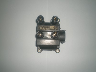

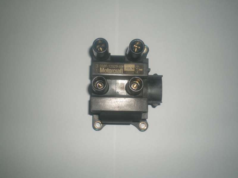

VN cívka :?:

Příspěvek od polytar » 22.03.2009 23:43
Pokud chceš, mám jednu starší ale funkční doma...
Edit: myslím cívku :)

U mna to bola vadna cievka. Teda aspon dufam,zatial ide auto po jej vymene OK.

Tak dnes jsem vymenil civku i podtlakove hadicky, ale bylo to civkou... :) auticko ted slape jak hodinky a uz me ani otacky nekolisaji pri volnobehu... :D

Tak jak jsem slibil tak pisu.delala to civka nechal jsem ji vymenit a je to ok. Dostal jsem v servisu FORD CHAROUZ NACHOD SLEVU a nakonec zaplatil za civku 2100.kč Takze dekuju za vase nazory a rady a jeste jednou diky vsem. Alex. :wink:
