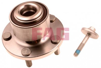

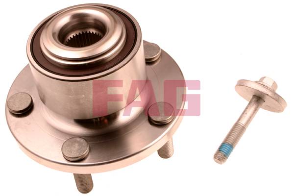

Včera som vyzúval zimné pneu - teda plecháče za elektróny.
Čakalo ma nepríjemné prekvapenie - posledné zo štyroch kolies a posledné dve skrutky na ľavom prednom kolese - povolil som všetkých 5 skrutiek asi približne rovnako - prvá otáčka v pohode - no potom ostatné ťažšie /dal som WD40/ a ťažšie. Asi po treťom závite som si všimol, že matica začína ísť šikmo(hoci dovtedy bola stopercentne v poriadku) a kým som ju "vyskrutkoval"/lebo to už klasický závit nebol 8O / von - bola už mimo osi asi tak na dva závity!!! :evil:
Keď matica zišla dolu - to čo ostalo na pôvodnej skrutke - už závitom nebolo a napokon nebolo to ani rovnakého priemeru ako predtým. Torzo malo kužeľovitý tvar s koncovým priemerom cca 7-8mm. 8O Zavolal som známeho automechanika - ten vravel, že občas sa mu stalo, že sa zo závitu odtrhla časť a tá potom "prerezala nový závit" - no u mňa tá odtrhnuvšia časť vyzerá akoby mala cca priemer guličky 3mm..proste "paseka".
V pneuservise mi povedali že Fordom sa to občas stáva - že majú hrozne "blatové" matice. Že raz prišiel pán že mu niečo klepe a reálne mu držala jedna matica. Povedali, že domov opatrne na 3skrutkách dôjdem/našťastie tie dve strhnuté nie sú tesne vedľa seba/ - tak som šiel a došiel - ale 50-60km/h.
Problém teraz mnou riešený je - podľa microcat-u "hlava kola" - ale je tam ako celok aj s ložiskom a skrutkami - nie sú tam skrutky ako samostatná položka. Menili ste to už niekto tieto skrutky - dúfam, že nemusím kupovať celú hlavu???!!
Ostatná otázka znie: mažete niečím (čím?) skrutky kolies? Hrdzavé neboli ani jedna - myslím si že mi to pretiahli pneuuťahovačkou, keď som bol cez zimu reklamovať vyváženie predných pneu - mierne mi kmitali - a uťahovali iba uťahovačkou nie momentovým kľúčom.
Teraz budem mať strach povoliť akékoľvek koleso - čo ak ma to čaká i na ďaľších? :x :x 8O :evil: :cry:
štift - príklad.
štift - príklad.
e-cat.cz <br />SKF je bez štiftov odfotené...
e-cat.cz
Hlava náboja Elit
Hlava náboja Elit
Naposledy upravil(a) BobTDCi dne 22.03.2009 11:10, celkem upraveno 1 x.

skrutky, teda stefty sa daju vymenit aj samostatne.. neviem ci original ford ich dodava, ale inet obchody s autodoplnkami uich maju, pouzivaju sa hlavne pri pouziti podloziek, ked by original skrutky boli prilis kratke, ale mali by sa dat kupit aj standardny rozmer, treba pohladat :)
napriklad http://tuning.autodoplnky.cz/ajimex/stefty/?smid=99
neviem ci je to priamo na fofoII, ale da sa to zohnat :)

To dúfam - lebo originál ponúkajú only celú hlavu náboja s ložiskom a skrutkami(štiftmi) - ale to je na "hlavu"...aj aftermarketové obchody ponúkajú paradoxne celé hlavy náboja.
Iróniou ešte je že tam stoja cca 103Eur a v česku na stránkach Ford mi podľa FINIS-u napísalo 1735Kč (FINIS: 1471854).
Zajtra obehám predajne s ložiskami, pneuservisy, "mototechny"...nemám najmenšiu chuť kupovať celok kvôli dvom štiftom!
Tak ako mažete občas tie štifty niečím, alebo nie?
Automechanik mi vravel že on dáva trochu grafitovej vazelíny. Ja som tam dal na zvyšné tri(ale iba na tomto poslednom kolese - ostatné už som sa bál povoľovať, aby som nepochodil obdobne - takou striebornou vysokoteplotnou (do 1300°C :mrgreen: ) vazelínou Chesterton - proti zapekaniu závitových spojov. Ale neviem či to mám teraz pravidelne kontrolovať, či sa mi nepovolia, alebo mám namazať i ostatné...
Hmmm? :idea: :idea: :?:

Vymeniť podľa mňa musia ísť - zvárané tam snáď nie sú - a "narásť" tam nemohli rovnako ako ich nevykúvali z jedného kusa i nevalcovali na ne závity keď už boli na hlave náboja.
Ešte aby som tak prišiel na to prečo neponúkajú na FOFo2 a akým spôsobom sú tam naozaj nalisované - no vždy to býva ten "tisíchran"... a uloženie s presahom.
Vyrábať si ich ale naozaj nemám chuť - aj keď možno z kvalitného imbusáku väčšieho priemeru - valcovaný závit je valcovaný a rezaný je rezaný. :!:
Takže ak na niečo prídete napíšte mi to sem - idem popoludní do práce ale večer si to tu pozriem. Ďakujem všetkým za pomoc. Robo :idea:
Veľmi by bodli rozmery - ak by niekto vedel
ako napr. tam na tom prvom linku: M12.5x1.5x14.2x60mm
Ten závit a stúpanie sedia - otázna je celková dĺžka a ten tisíchranový priemer a sumárna dĺžka.
:?: :?: :idea: :?

jamaka píše:daju sa kupit aj na Mondeo 01-07 a podla mna budu tie iste, nakolko aj disky su rovnake. Cena je nejakych 1,79,-eciek. A vyzera ze su to tie iste co su aj pre Fiestu 08.
Všetko je márne - tie štifty sa dajú vymeniť až po vylisovaní ložiska a to sa dá zalisovať dnu za vonkajší priemer, ale vylisovať von iba za vnútorný - takže ložisko potom môže "žiť" tak nanajvýš mesiac-dva :oops: :cry: .
Takže som rezignoval a objednal hlavu náboja s ložiskom...ostatné si domyslíte.
Aj keď som to rozobral a po zmeraní štiftu "šublerou" rozrezaní karboškou a vytlčení von som zistil, že sú totožné ako tie v FoFo1, dokonca som ich aj zohnal.
Pozrite si tie obrázky v prvom príspevku - tam vidno, že púzdro hlavy náboja/1000hranu poloosi/ je po nalisovaní ložiska "roznitovaný"....takže tam končia všetky žarty... :idea: :| :x :? 8O
Gratulujem konštruktérom a ďakujem - kvôli štiftu/svorníku môžem meniť celý náboj....je to zároveň asi aj výrazne ekologické...ale hlavne im to vyhovuje. :!: :!: :!: :evil: :(
