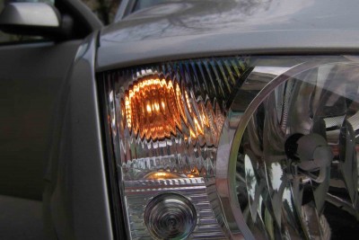

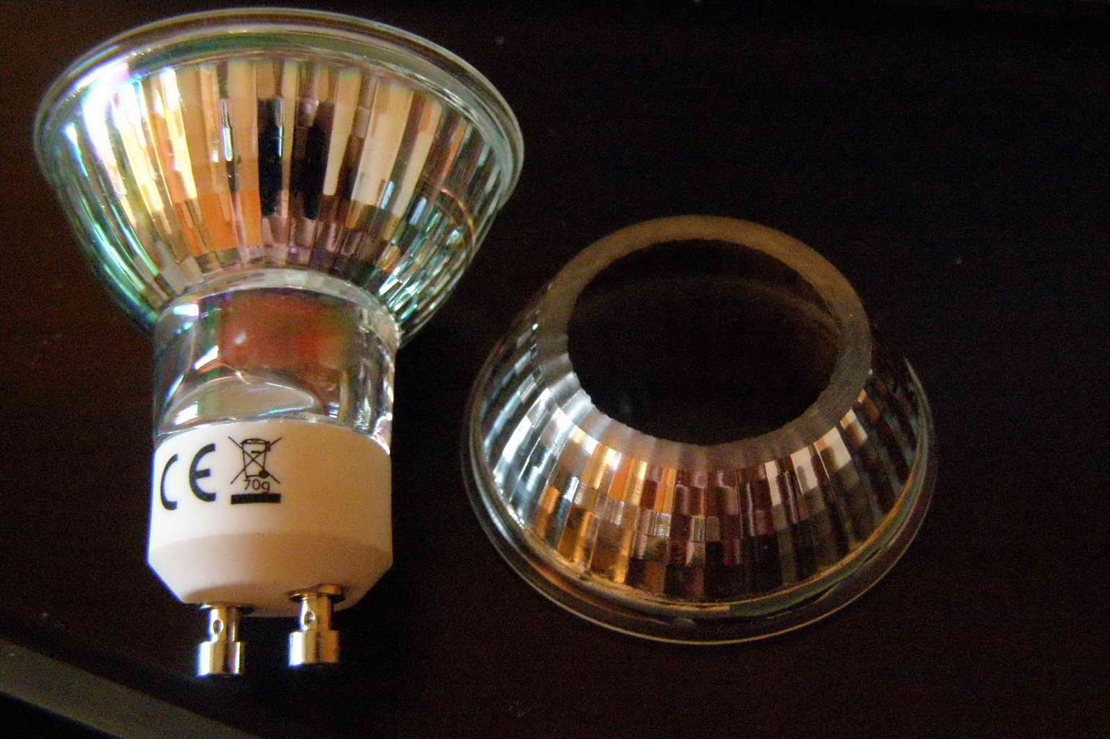

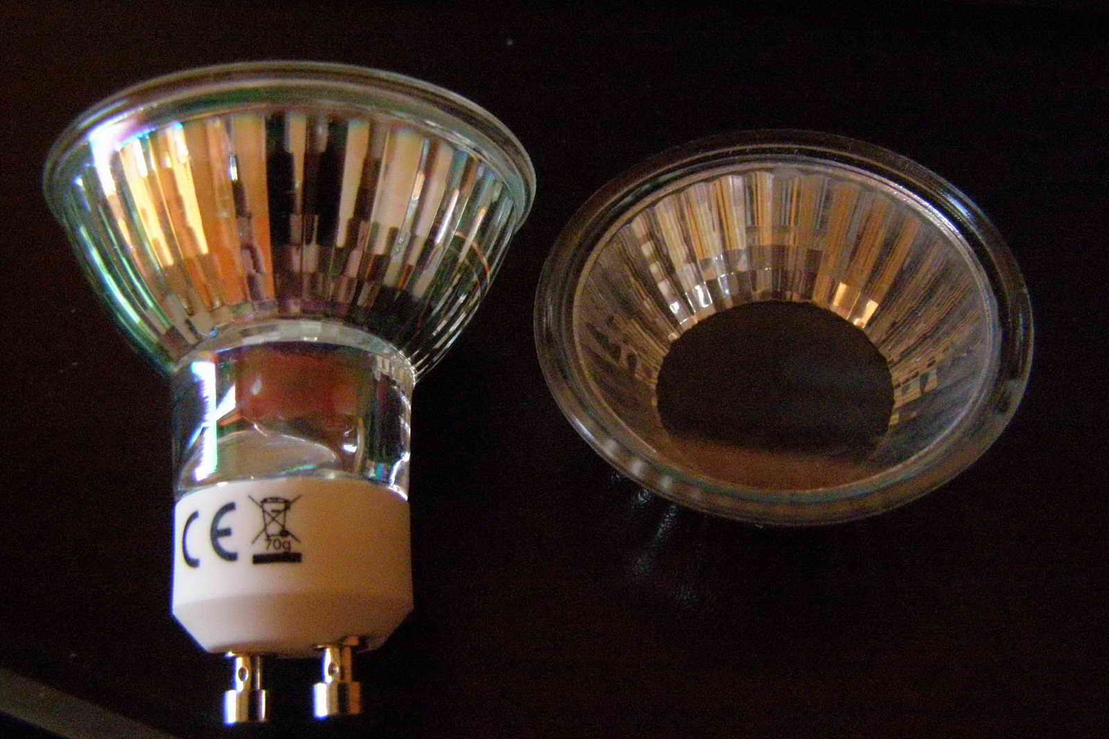

Tak dneska jsem to sklíčko asi vyřešil. Koupil jsem žárovku GU10 a nechal si ji ve sklenářství uříznout. Zítra rozeberu světlo a otestuju. Pak sem hned hodim foto.

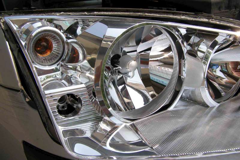

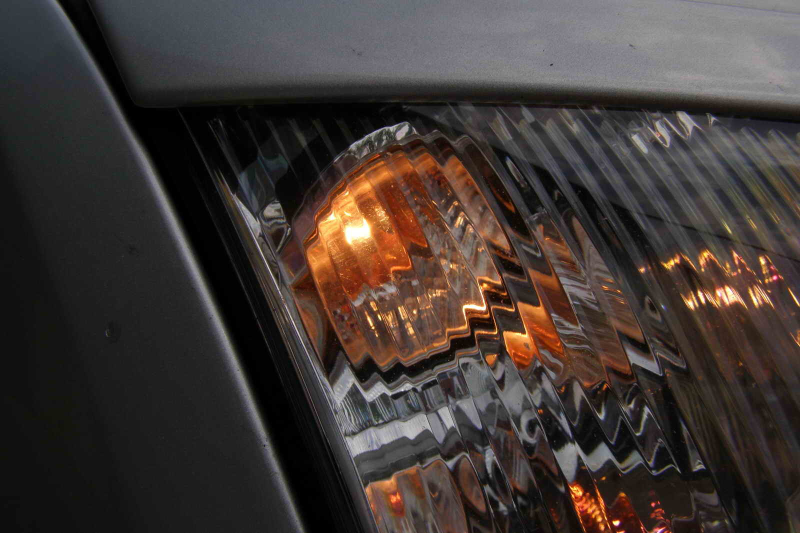

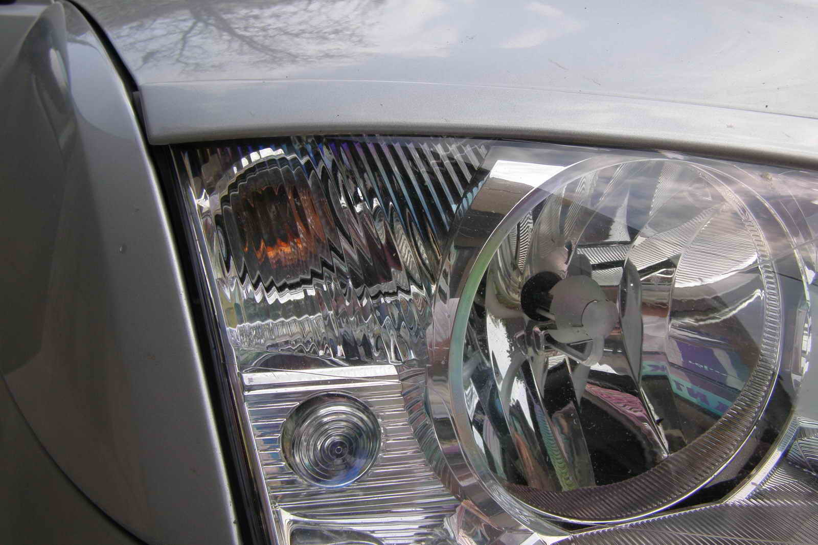

Tak dnes jsem to pořešil. Pěkný efekt a hezky to svítí. Ještě do toho koupim diademku a je to.

Re: Záměna oranžového sklíčka blikačů ve světle
S jinou žárovkou by to mohlo vypadat pěkně
ta parabolka ta pasuje hezky ...
Koukám jak jsi krásně rozebral skla,aniž by ti prasklo, a že to jde viď???
