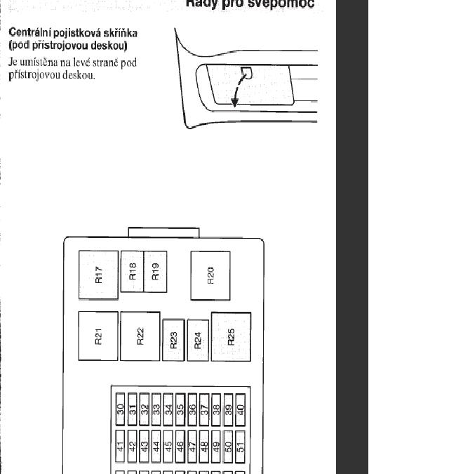

soundczeck
Příspěvky: 8
Registrován: 16.07.2009 20:57
Re: Stěrače vyhazují pojistky
Příspěvek od soundczeck » 16.07.2009 22:00
Kde ty relátka najdu prosím. Jinak mi to vyhodí pojitku zhruba v 1/3 dráhy stěrače, jakoby v jednom bodě. Modlím se aby to nebyl vadný motorek stěračů.

vilik 24
Příspěvky: 250
Registrován: 24.08.2008 20:52
Bydliště: Pardubice
Příspěvek od vilik 24 » 16.07.2009 22:38
Relatka najdeš za pojistkama na levé straně pod volantem.Je třeba odmontovat tu destičku co na ni jsou pojistky.Neni to nic složitého.Už se to tu řešilo,pohledej.Mně to pomohlo.když mi nefungovali stěrače.Zkus to nic tím neskazíš.

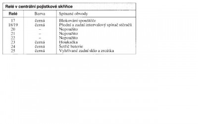

Quickie
Příspěvky: 7239
Registrován: 10.03.2008 21:18
Bydliště: Revúca, Trnava
Příspěvek od Quickie » 16.07.2009 22:48
su to relatka 18/19

vilik 24
Příspěvky: 250
Bydliště: Pardubice
Příspěvek od vilik 24 » 16.07.2009 22:50
Přesně je to relé 18 předek a relé 19 zadek.Já je mám obě stejné.
