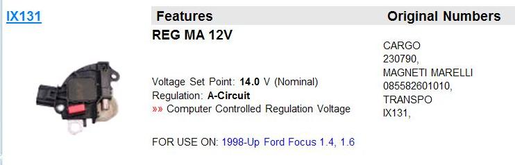

Re: Přebíjení alternátoru
Trosku oprasim tohl tema, at nezakladam nove.
Posledni mesic jsem menil asi 6x predni zarovky, dokonce jsem musel vymenit konektory, pac jednou se uplne roztekly. Dnes jsem byl u mechanika a merili jsem napeti a je 14.8, rikal ze by to melo byt 14.2, sem domluvenej ze mu pristi tyden pristavim fofana a on by me vymenil regulator na altiku.
Dival jsem se na ceny tech regulatoru a pohybuje se to pres 2000 Kc, myslite ze to bude po vymene OK? neni to pro mne mala investice, tak bych nerad ty prachy hazel do kanalu... matou me totiz reci na tomhle foru ze regulator napeti je v ridici jednotce.
