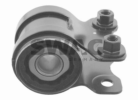

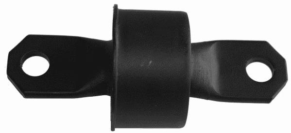

Zdravim, FF2 mi tahne pod plynem do prava.Geometrie zmerena a ok. Pneumatikama to neni, ty jsou sjete dobre a dela to na letnich i zimnich, takze gumy muzu vynechat. Zrejme to budou vytahany silentbloky na prednich ramenech a protoze to taha jen doprava a po ubrani jede rovne, videl bych to jen na pravou stranu.
Dotazy zni:
bude stacit vymenit ten zadni velky silentblok na prednim rameni?
je potreba to menit na jedne nebo obou stranach auta?
jak obtizna je to prace, lze to udelat doma v garazi na heveru?
jsou potreba nejake specialni nastroje?
nemate nekdo foto navod?
jaky je finish kod dilu?
kde se to da sehnat nejlevneji a za kolik?
Diky
Dotazy zni:
Diky
KIBLIK007
Mozna Mondeo MK4
Je:HUBERT FordFocusCombi 1.6TDCi100kW(chip), noDPF,noEGR, r.v.2007,najeto 322tis km,5.5/100km...... jede i bez turba
Je:STRIBRNAK ŠkodaOctavia 1.6MPi75kW,r.v.2009,najeto235tis km,7.0l/100km
Mozna Mondeo MK4
- Jardak
- Příspěvky: 2711
- Bydliště: Kaznějov
Re: Auto taha na stranu
Zadní silentblok je nejvíc namáhanej,takže odejde nejdřív a přední bejvají ještě v pohodě.
