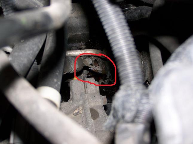

jj... díval jsem se... já se v tom až tak moc nevyznám... ale je to hned vedle gufera (jestli to říkám dobře) je to zakrytý takovou tou plastovou "trubicí"... přidám foto, sice není moc dobré, protože jsem se tam nemohl dostat s tím foťákem... víc se uvidí až to někdo rozdělá...
známej co na to koukal se v tom vyzná, dělá u fordu... jenže bydlí celkem dál a mohlo by mi prý po cestě odejít čerpadlo... tak to musím dát tady někomu na opravu :(

jak jsem s tím přijel tak jsem to postavil do garáže, dal jsem pod to rozložený krabice a když jsem s tím druhej den vyjel, aby se na to kouknul, tak tam byla hodně velká louže :( vyteklo toho opravdu hodně
ale nevim prave jestli to teče jen odtud, nejvetsi louže byla pod tím jak je to na tom obrázku naznačené, ale taky toho trochu zteklo po pravém kole a to teda netuším odkud...

sice je to dost mizerna fotka ale typnul bych si ze to je 1,6 a to odkud ti to tece je roztrhana prachovka na tycce rizeni , a tece to ze simeringu na hrebenu tzn je treba vymenit cele rizeni a nasledne udelat geometrii . tot moje diagnoza .

foki: ještě bych měl jeden dotaz :) to se stalo tím že ta "guma" co to chrání je rozervaná asi že? nebo se to může stát ikdyž je ta guma na tom v pořádku?
kvůli tomu že to nebylo chráněný se ta tyčka rozbila třeba nějakým kamínkem co odletěl od kola? vypadá to jako by bylo kus té tyčky tam uražené (odštípnuté)...

me to odeslo se zdravyma prachovkama
