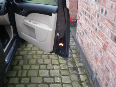

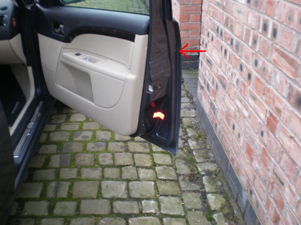

Rumcajs su to 3x torx, 2 su z vnutra dveri, cize musis dat dole tapec a tu foliu, staci v rohu. A treti je na dveroch pod plastovou capickou (foto).
