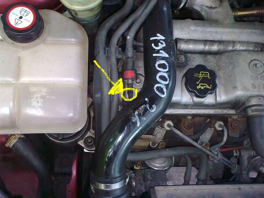

ahojte, pri vymene filtrov som si vsimol, ze hadicka od palivoveho filtra ma poskodene "opletenie" (ta zlta farba na foto). gumena cast hadicky vyzera byt v poriadku, ale ta opletena cast je prakticky po celom obvode prerusena. urcite to nie je v poriadku, ale je nutna oprava ihned,alebo to pocka. co to bude cca stat? bude treba menit komplet vstriekovacie potrubie?
zvladnem to sam, alebo to musim dat do servisu?
poskodena hadicka vstriekovacieho potrubia

Re: poskodena hadicka vstriekovacieho potrubia
stoji to par korun a myslim ze to zvladnes sam , staci vymenit jen tas prvni , ale zase kdyz si to chces nechat tak si kup cca 1m hadicky a vymen vsechny prepady ze vstriku .
