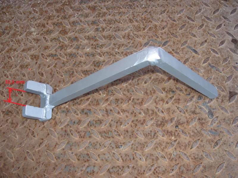

Ahoj zdravím pana mistra,zajímalo by mě jak vypadá ten přípravek na vyšroubování a našroubování tyče řízení,foto by bylo skvělí,díky HadsonHawk

Já starou tyč,která nemá čtyřhram na klíč,povuluju velkýma sikovkama - není moc dorvaná spíš ji drží pojištění zásekem.
Novou tyčku která čtyřhran má dotahuju klíčem na obrázku..

Re: PŘEDNÍ TYČE ŘÍZENÍ VÝMĚNA
díky moc,ted to vyměním jedna báseň
