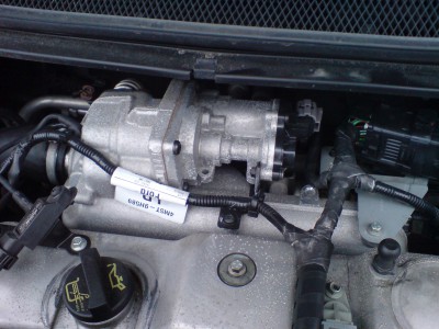

Příspěvek od Hans69 » 25.09.2009 09:14
Je to EGR ventil,nebo ne?Navštívil jsem servis a spolu s gumovou hadicí k turbu mě to stálo 16415 kaček. :roll: [img]

Re: EGR ventil 1.8 TDCi
Příspěvek od Hans69 » 26.09.2009 19:06
To jsme na tom úplně stejně.Taky jsem to tady nikde nenašel.

papouch22
Příspěvek od papouch22 » 28.09.2009 21:46
to je ono je to soucast sani. na stary 1.8 pred cca2004 to bylo taky tak akorat tam to stoji 6000,-

koss
Příspěvky: 2
Registrován: 15.10.2009 17:55
Příspěvek od koss » 27.02.2010 10:49
Dobrý den
potřeboval bych poradit co je tohle za součást motoru mechanik mi tvrdil ze je to AGR
papouch22
Příspěvek od papouch22 » 27.02.2010 17:10
u VW AGR, u forda EGR
