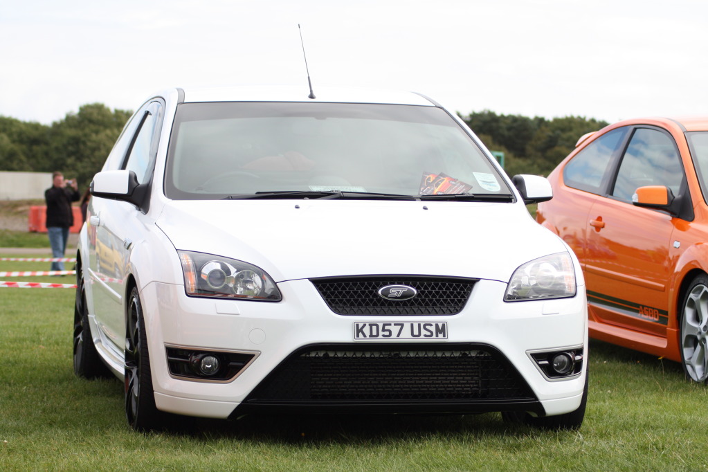

Bobe, a co bys rekl na toto?
http://www.fordstownerssa.co.za/forums/ ... =3&t=30594
Pokud umis svarovat plasty nebo to nekomu zrucnemu prenechat. Vysledek je super jak vzhledove, tak funkcne...

Marťas píše:Bobe, a co bys rekl na toto?
Jo, jo - to je nádhera - asi nejhezčí (a nejfunkčnější pro můj zámysl), co jsem zatím viděl :roll:
Ale já se bohužel živím hlavou a na ruce jsem levý od narození - nějaké svařování - to by dopadlo katastrofálně :|
Pokud by to byl kit k zakoupení a montáži, okamžitě bych do toho šel - ale to asi nebude tento případ :(

Lepe vypadajici a hlavne za nesrovnatelne mensi penize je nechat ty dily striknout nacerno. Vzhledove se to posune od levne vzhlizejiciho plastu. Navic mi ten "carbon look" prijde trochu jako tuzing :|. Ale pokud se ti to tak libi.....ja jsem daval za vsechny plasty nacerno 1000kc a mel jsem to za 2 dny hotove...
Mrizku staci koupit jeste jednu a dat je obe nekomu, kdo plasty svaruje. Myslim, ze to bude otazka 500kc a par hodin...

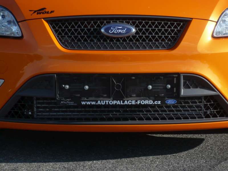

S tím vzduchem u spodního grilu je tady navíc základní problém - v místě, kde je standardně RZ, resp. vlevo a vpravo od RZ, je gril již z továrny standardně "zaslepený"... pídil jsem se, proč ty mřížky nejsou také tam proříznuté a zjistil jsem, že i kdyby byly, bylo by to k ničemu - protože přesně na úrovni RZ je tam za maskou přední ocelová výztuha :cry:
Konkrétně u mně to vypadá takto:
http://www.ford-focus.cz/forum/download ... &mode=view
- a je to k nasrání, protože tam vidíš ten můj nádherný, nový, výkonný intercooler, který je ale cca 2x vyšší než u základní verze STčka, ale je mi to na hovno, protože nahoře končí až přesně tam, kde začíná spodek horní mřížky !!!! tzn. , že z poloviny je ukrytej pod RZ a tou oranžovou částí mezi mřížkama :evil:
Takže vzduch bych tam stejně nedostal - jediná možnost dle mého je u této mé první varianty ST zkusit tam tu spodní díru nějak nabastlit širší - protože směrem nahoru cesta nevede (to by se musel upravovat, resp. vyříznout i kus toho oranžového plastu nad RZ - ale to už by byl moc velký zásah, a ten nosník uprostřed by to stejně zhatil :idea:
Takže to asi vypustím a nechám to tak, jak to je teď :cry:
Leda by se celý spodní gril nahradil tahokovem a RZ bych udělal ze samolepky a nalepil jí na to oranžové místo mezi spodní a horní mřížkou :?: já ti už sám nevím, jak na to :cry:

Bob Wolf
U toho nádhernýho britskýho Focuse je ten nosník za grilem krásně vidět - ten slabej bílej bazmek těsně pod "samolepkovou", nalepenou RZ :evil: Jinak má hodně podobný, velký intercooler, jako mám já... 8)
Ale majitel to vyřešil naprosto optimálně - odkryl to tím tahokovem maximálně, jak to šlo, a RZ si nalepil nad to - prostě komplexní řešení. Značka šla z původního místa do kopru, aby nevadila vzduchu, a je to odkryté na maximum - tak bych si to představoval.
Pokud někdo máte tip, kdo by to takto stejně byl schopen vyrobit - nebo si na to troufnete sami - napište mi obratem - ihned objednávám a dobře zaplatím 8)

Bob Wolf : Budu se do toho poustet pres zimu, stejne tak do vrchni masky, kterou chci bez loga. Jestli se podari, nejak zmastim navod. Vyrezat by to nemel byt problem, na svarovani si najdu nejakeho experta a pak to musi jit cele do laku...

Marťas píše:Bob Wolf : Budu se do toho poustet pres zimu, stejne tak do vrchni masky, kterou chci bez loga. Jestli se podari, nejak zmastim navod. Vyrezat by to nemel byt problem, na svarovani si najdu nejakeho experta a pak to musi jit cele do laku...
Drz palce 8)
OK, to by bylo fajn - tak až to zvládneš a bude to vypadat obdobně jako u toho Anglána, nakoupím si díly a tahokov a dáš mi adresu toho, kdo ti to svařil a zkompletoval - a on by to udělal ještě jednou.... :P

On to neni tahokov :!: Je to udelano ze dvou stejnych masek, kde z te jedne je vyriznuta "mrizka" a privarena k druhe, kde je prozmenu vyriznuty ramecek pro SPZ. BTW maji dobre napady, co?

Marťas píše:On to neni tahokov :!: Je to udelano ze dvou stejnych masek, kde z te jedne je vyriznuta "mrizka" a privarena k druhe, kde je prozmenu vyriznuty ramecek pro SPZ. BTW maji dobre napady, co?
Tak to by bylo geniální takto to jen pospojovat - dvě origoš mřížky - super nápad. Tak to si už hned jednu koupím do rezervy a až to zmákněš, tak ti s důvěrou svěřím realizovat - samozřejmě za odpovídající úplatu 8) ještě jeden exemplář pro mne, ok ??? :wink:
