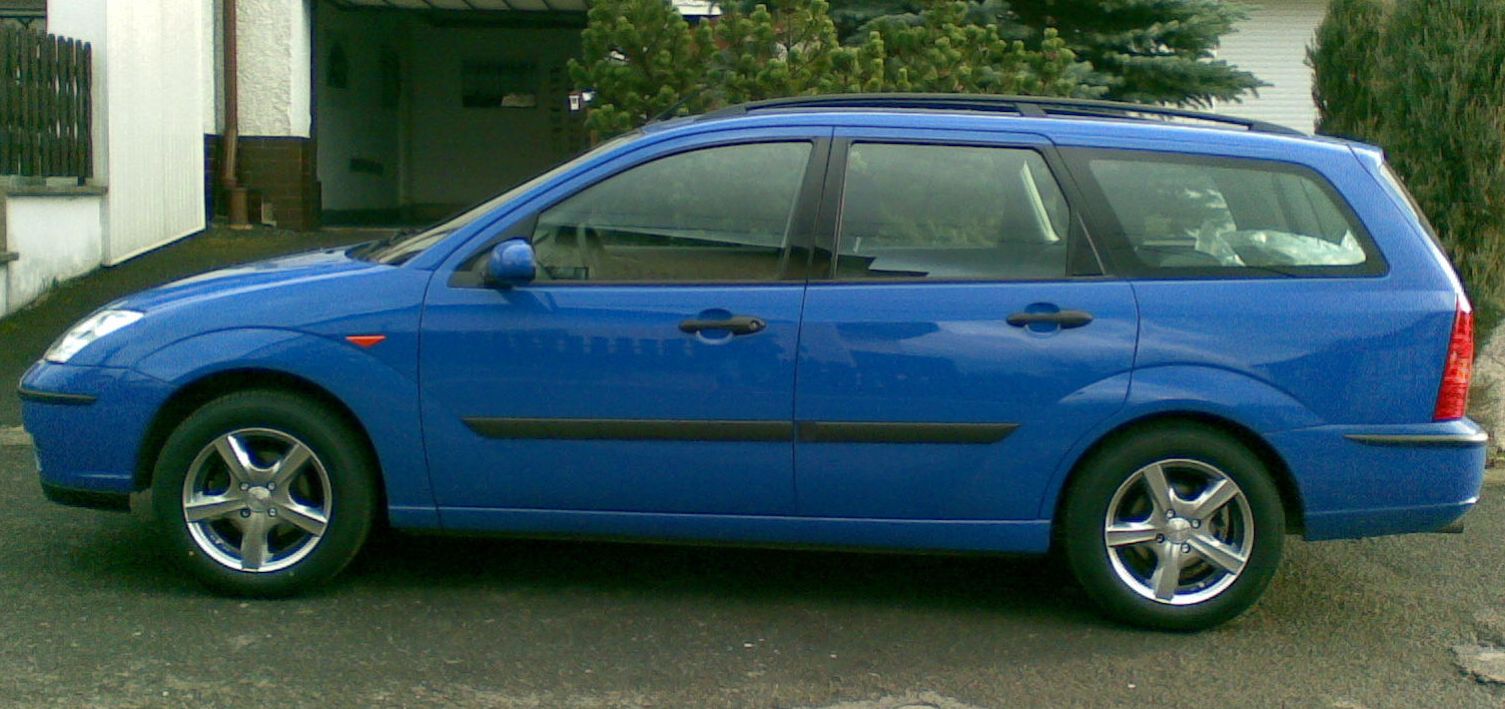

viiki
Příspěvky: 340
Bydliště: Hořovice
Re:
Příspěvek od viiki » 19.03.2008 02:59
Tak uz je mam taky 8) , jsou fakt krasny, sice ve predu by to chtelo opravdu mozna o neco vetsi ET, ale kdyz se nedelaj tak smula. Jinak spokojenost
omluvte kvalitu fotky
Ford Focus Combi Trend 1.6 16V rv. 11/2002 https://forum.ford-focus.cz/viewtopic.php?f=96&t=6936
