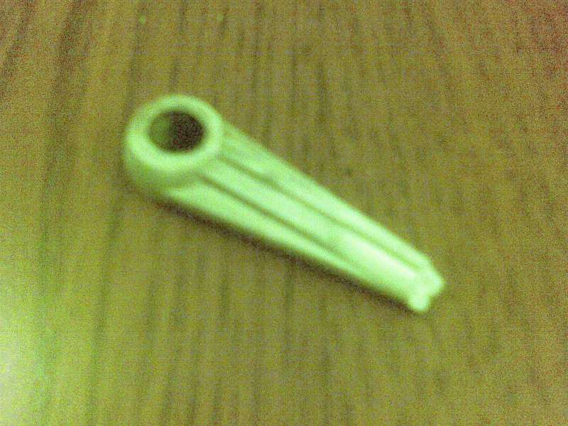

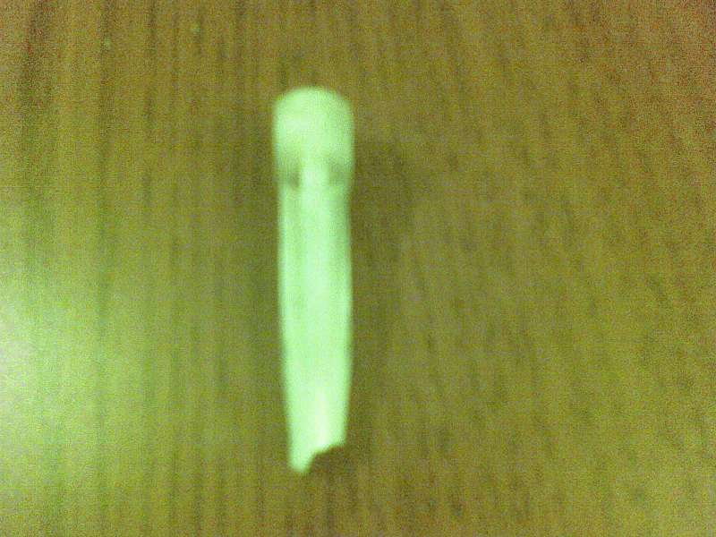

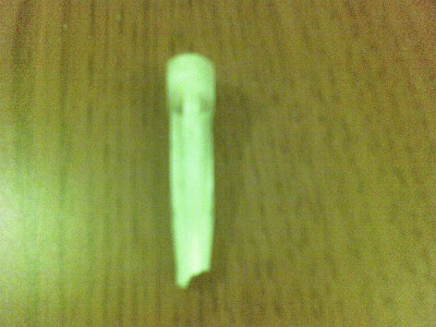

Zdar dnes jsem jel a při řazení se ozvalo křupnutí a zustal mě pedál u podlahy. To co je na obrázku tak vypadlo na podlahu. Prosím poradte zda se to dá opravit nebo budu muset do značkáše a nechat to vyměnit. Potom zda nevíte na kolik to vyjde? Díky moc

je to spojkovy valec, delal jsem neco podobeneho nedavno , stalo to cca 3200 material a cca 1200 prace , musi pedaly ven a vse v motoraku co je kolem podbehu - pojistkovka , filtr . je to docela porod ale da se to udelat .

Jo dnes jsem se dovolal do servisu. Tak me to bude stat cca 4200,- Prej to dost často praská.
