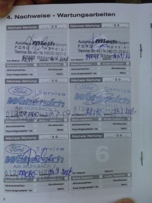

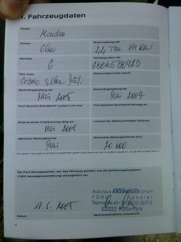

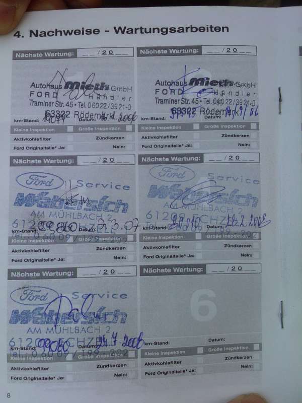

Chcem sa s Vami podelit o moju skusenost. Bol som sa pozriet na Ford Mondeo do bazaru Relax v Ostrave - info k autu na odkaze http://www.tipcar.cz/ford/ford-mondeo-2 ... 31170.html.
Auto vyzeralo slusne a malo aj servisnu knizku, dovezene bolo z Nemecka. Tak som si ho chcel preverit, odfotil som si servisnu knizku a stitok s VIN - prikladam. Doma som nasledne vyhladal danu predajnu, ktora auto predala a hned som zistil jednu nezrovnalost. Na razitku v serviske chyba jedno pismeno v nazve mesta, namiesto Rodermark uvedene Rodemark (a takisto som nenasiel ani tel cisla uvedene na razitkach oboch firiem).
adresa spominanej 1. predajne: http://www.autohaus.ford.de/mieth/16
Len pre overenie som si do spominanej predajne zavolal a tam mi bolo povedane ze auto s danym VIN kodom nepoznaju a nikdy ho na predajni nemali.
Tolko k mojej skusenosti, aj ked verim ze nie neobvyklej. V tomto pripade akurat asi nie je mozne s urcitostou povedat ci servisna knizka bola sfalsovana ceskym dovozcom alebo este na uzemi Nemecka ale na doverihodnosti to neprida :(
Este dodam ze uz po prichode do bazaru ma zaujala jedna vec, jeden s predajcov mal napojeny notebook v jednom z ponukanych aut a mnou kontrolovane mondeo malo vysunuty systemovy konektor, mozne odtacanie km...?
Takze treba si davat pozor a preverit co sa da.

hmmm tu sa treba nad iným zamyslieť... auto ktoré v nemecku jazdí 4 sezóny a najazdí len 120 000 km a predá sa do bazáru a nie nejakému známemu ??? v slušnej výbave ??? a v dobrej cene ???
volant vyzerá byť ako "nový" 120 000 km by malo byť vidieť nie ? (a plus tie vysokodetajlné fotky z ktorých nič nevyčítaš... treba si všimnúť že zadok aj bok auta je foteny z každej strany zato predok iba šikmo z predu... možno preto aby nebolo vidieť zlícovanie dielov - možná nikdy búrané či ako sa to píše...)
to auto má s najväčšou pravdepodobnosťou za sebou 1/4 miliona podnikatelskych km a je pred skapanim všetkych možných pre dízel dôležitých komponentov ako vstreky, turbo, atd...
sorry ja som v tomto pesimista... a servisnú knižku ti spravím aj ja doma na kolene... :D :D :D a navyše ked o ňom v tom servise ani nepočuli...

Vorwahl 06022:
Elsenfeld 06022
Großwallstadt 06022
Hausen 06022
Kleinwallstadt 06022
Mömlingen 06022
Obernburg 06022
a treba
smerovak 63839 Kleinwallstadt 06022 tohel je volacka
a jsou to chudaci kdyz ani neumi udelat razitko nebo to byl umysl aby to cloveka zmatlo .
