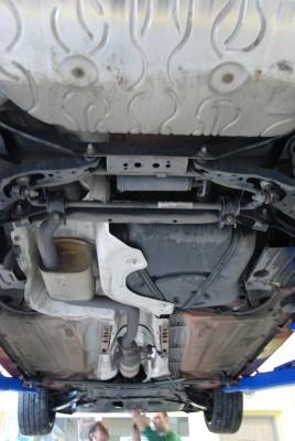

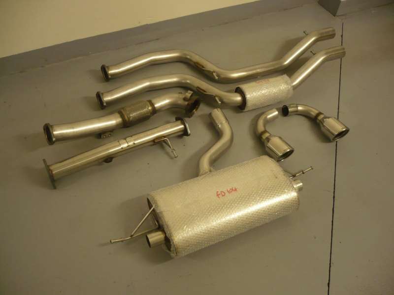

Pro info jen 2 fota - Marťasovo STčko před výměnou výfuku - rezonátor je ta hranatá krabice uprostřed, a laděný sportovní výfuk od britské firmy MILLTEK, kde je středový díl jak s rezonátorem, tak bez něj...
