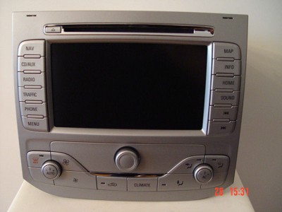

GPS a škrtnutý satelit
Zdravím,
prosím o radu. Mám v autě navigaci od Fordu s dotykovou obrazovkou. Provedl jsem update a úspěšně použil mapy 2008-2009. Mapy se v pohodě načtou, ale stále mi na displeji svítí ikonka se škrtnutým satelitem, dočetl jsem se, že to je nedostatek signálu. Navigace mě vůbec na správné pozici nenajde, a i když jsem navi zkalibroval, naviguje (spíše nenaviguje) naprosto zmateně. Není v tom nějaký trik nebo to chce servis? Díky
C-MAX, 2/2005, 2.0 TDCi, Denso
- Příspěvky: 8970
Re: mapy pre ford Travel pilot ex,dx,nx
Ak mas uvedenu navi NX,tak blbost uz len je,ze si naraz natiahol mapy 2008 a 2009.Existuje dvd bud 2008,alebo dvd 2009.
Co sa tyka prskrtnutej ikone GPS.Mal som to raz aj ja,ale stacilo ju okalibrovat a vsetko fici,ako ma.Pred tyzdnom som aktualizoval mapy na 2009 a ziadny problem som nemal.Po ulozeni map sa navi restartovala a vsetko fici,ako ma.Nepresusil si nahodou proces pri nahravani novych mapovych podkladov?
