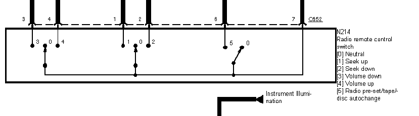

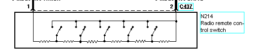

No, asi tě čeká docela dost drátování. U Focuse je to řada odporů, každé tlačítko jiná hodnota a rádio si to přebere. Scorpio má na každou funkci jiný extra drát. Vykuchat ovládání k Focusu a natáhnout až k rádiu místo dvou vodičů 6, jinak to nevidím. Ale počet a funkce tlačítek odpovídaj. Jestli to rádio stojí za to, já bych do toho bejt tebou šel.
