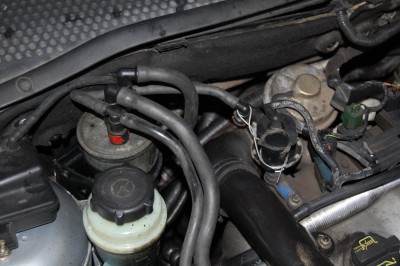

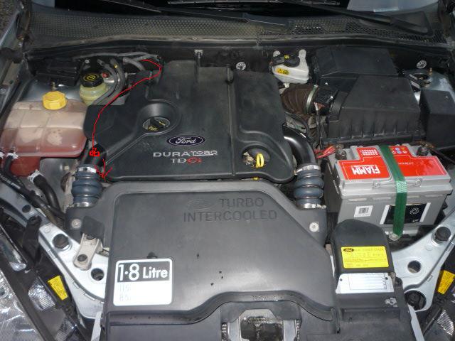

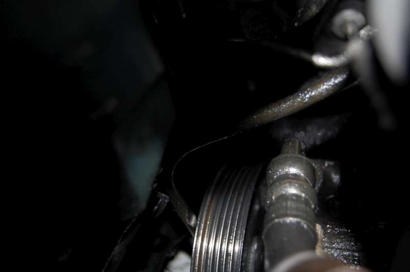

Potřebuju poradit.Naftová hadička která vede přímo okolo řemenu dolu.Nevíte někdo jak se ta hadička jmenuje nebo nějaké číslo a kde objednat???Mě se hnula a řemen mi jí ohobloval a kape mi z ní nafta.Mám 1.8 tdci 85kw.Prosím poraďte ???

to myslis ta co je vzadu pod flitrem ?

jo jo vede pod filtrem dolu do motoru.
- Příspěvky: 19257
Re: Naftová hadička ????
pod filtrem vede z nadrze do filtru a pak vedle je zpatecka z prepadu do nadrze .

Neni to přímo po filtrem .Ale v tý mezeře u filtru .Když koukáš na motor,na levo jsou rozvody a mě přímo okolo nich vede hadička.Nevím jestli se až tak moc hnula.
- Příspěvky: 19257
ale ta vede nahore nad rozvody a tam se nema o co prosoupat. asi si nerozumime a lepsi by bylo foto .

privod 1126566 (silnejsi)
zpatecka 1300668 (tenci )

Vyfotim to přímo na mojem.A zkusim to pořadně zaostřit.
- Příspěvky: 19257
ale tam stejne neni zadny pristupny remen aby ti ji obrousil .

Vyfotim to.Budeš tu večer ????
