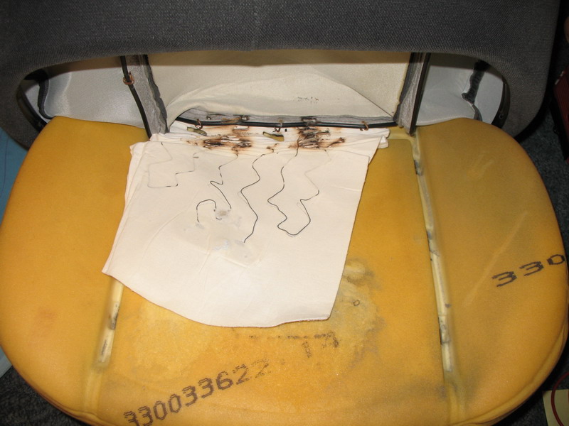

Fotky jsem bohužel nestihl udělat, ale pokusím se to zkratkovitě popsat.
Vymontoval jsem sedadlo z auta, odpojil konektor pod sedadlem.
V teple domova jsem odšrouboval sedák od konstrukce, ze spodu sedáku odháčkoval potah, odendal jsem plechový podsez. Potom se musí potah jakoby otočit rubem nahoru a potah je ve středu ještě přichycen ocelovými háčky, pomalu se odepínají a potah se sundá. Vnitřek sedáku je molitan takový lepší a na něm je prilepena dečka z odporovým drátem - stejně je řešena i opěrka. Můj problém byl v tom, na přivodních kabelech do dečky je taková malá bimetalová pojistka a já mě přívodní drát k ní zlomenej - to vzniklo jak se sedá na sedačku. Jinak v tomhle vlákne je odkaz na rozebrání sedaček z mondea - je to prakticky to samé - jsou tam fota.

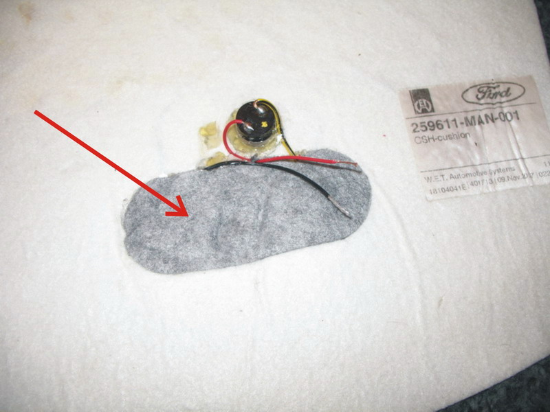

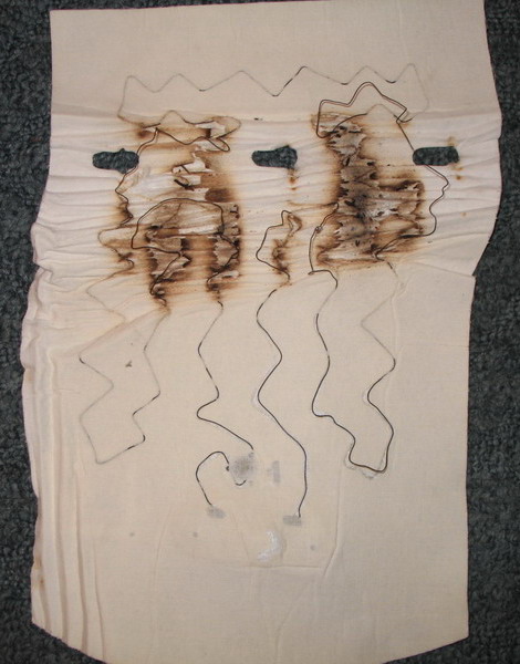

Objevil se u mě stejný problém s vyhřívaným sedadlem řidiče - přestalo fungovat. Nezbývalo, než zjistit proč. Kontrolka na spínači svítila a vzhledem k tomu, že sedák je zapojen v sérii s opěradlem (vypadne jedna část, přestává fungovat celá sedačka), začal jsem měřením napětí na konektoru sedačky. Pojistku jsem ani nekontroloval, protože je společná pro vyhřívání sedačky řidiče a spolujezdce, která fungovala.
1. Zapojení pinů
PIN 5 ... VCC ... palubní napětí proti zemi - OK, pokud naměříte 0V, je chyba jinde
PIN 6 a PIN 11 ... sedák/opěradlo ... 0V ...
(znamená to přerušenou dečku sedáku), za normálního stavu je zde napětí dané úbytkem na dečce sedáku (tedy asi 1/2)
PIN 12 ... GND
2. Sundání potahu
Po vyndání sedačky a kontrole přívodních vodičů mi nezbývalo než sundat potah a dostat se přímo k dečce. Místo, kde je spoj napájecích vodičů a odporového drátu (a zdroj většiny problémů), je bez sundání potahu nepřístupné. Na druhou stranu, potah jde dolů celkem snadno po uvolnění výztuhy po obvodu ze spodní strany sedačky, pak je ale nutné postupně buď cvaknout nebo odehnout několik drátových oček držící potah v několika místech shora sedačky. Já jsem volil cvaknutí a pak náhradu stahovacími pásky.
Tady jsem měl utržený drát. Na první pohled nebylo nic vidět, teprve po odtržení šedé záplaty. (mimochodem, toto už je foto po opravě) 3. Proč došlo k utržení
To co jsem viděl po sundání potahu mě fakt dostalo. Konečně jsem pochopil, že žena vydržela mít zapnuté vyhřívání trvale, zatímco já si stěžoval po 2 minutách, že mě pálí zadek. Ne jen, že dečka byla celá shrnutá a spálená, ale bimetalový spínač byl zcela mimo svého místa výkonu práce. 4. Oprava

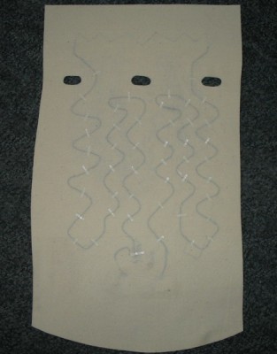

Takže co dál, koupit novou? Ani náhodou, za kus hadry a odporového drátu nedám skoro 3 tácy. Takže drát jsem vyrval, spálené očistil, potáhnul látkou používanou do límečků košil (je nažehlovací s jednou lepící stranou), natáhnul drát podle chuti (fixované hliníkovou páskou) a znovu celé zažehlil zmiňovanou látkou. Není to sice krásný originál, ale funkci to plní. Ještě jsem fénem otestoval funkci bimetalu a pak jej přilepil na správné místo, viz 1. fotka.

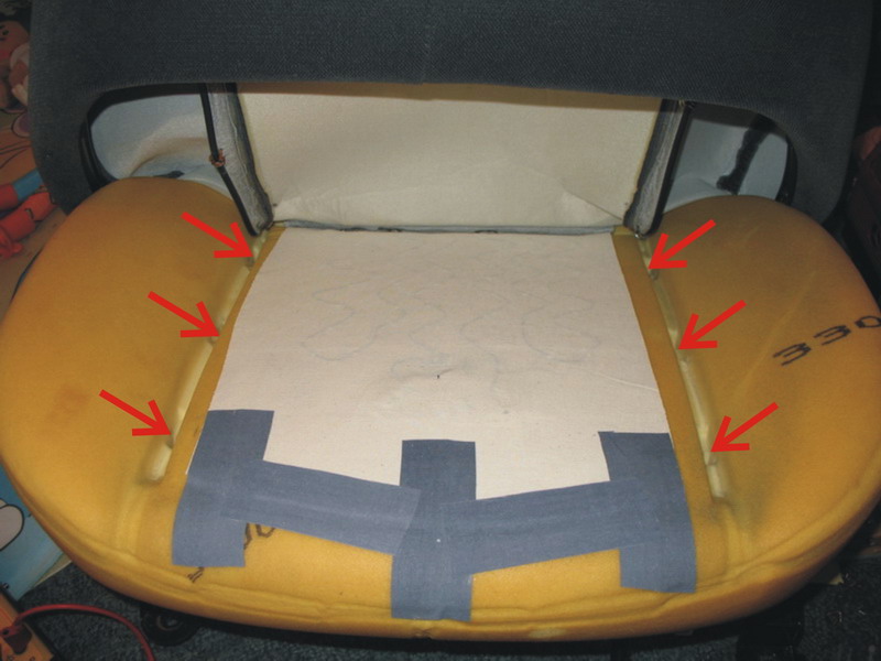

V zoufalství jsem použil snad vše co mě napadlo, abych zabránil posunu dečky na sedáku. Použil jsem oboustranou pásku, místy i kobercovku a v několika místech přišil k drátu tam, kde je potah přitažen očkama (viz šipky). Uvidím, kolik toho sedák vydrží teď. (chybí mi finální fotka po všech těch fixačních procedurách) Závěrem trocha ohmů a wattů - hodnota odporu jedné části je cca 1.6ohm (1.6ohm sedák + 1.6ohm opěradlo), tedy při běžícím motoru připadá výkon na sedák + opěradlo asi 60W. Připojení pouze jednoho okruhu (byť jen dočasně) nepřipadá v úvahu, nehledě na to, že čidlo je jen v sedáku.

1. Zapojení pinů
PIN 12 ... GND
2. Sundání potahu

Zdennal super prace, mam jen dve poznamky. Moje vyhrivane decky jsou na sedaku nalepene tekutym lepidlem, takze jsem pri oprave decku trhal dolu a pak znovu lepil chemoprenem.
Druha vec se tyka Tve nove decky. Musim ocenit skvely napad a perfektni provedeni, od originalu k nepoznani
Jen bych mel obavu o rozlozeni dratu kolem ocek pricneho napinaciho dratu - origo decka ma v techto mistech drat mnohokrat zahnuty sem a tam. Decka je nadvakrat prehnuta pod napinacim dratem a je dost namahana. Mam obavu, ze primo vedeny drat by se tam mohl rychleji poskodit. Ale treba se mylim a bude to fungovat dobre ...

Přehnutí dečky v místě příčného napínacího drátu jsem samozřejmě dodržel a dečku jsem pečlivě zatlačil dovnitř žlábku. Jinak to odlepení a následné poškození dečky připisuju mokrému čištění. Samozřejmě to nevím jistě, auto jsem tak koupil a problém s přehříváním jsem měl od začátku.

Ja mel na mysli vedeni dratku v miste prehnuti pod dratkem - mel bych trochu obavu, ze pri nesetrnem dosednuti se latka v miste prehybu prepne a dratek se pretrhne. Mne osobne se to stalo pote, co jsem v miste prehnuti latky opravoval prepaleny dratek a pak jsem ho spatne ulozil do latky. Cca po tydnu to prestalo topit znovu a dratek byl mechanicky pretrzeny ...
Nic, myslim, ze Tva prace byla provedena skvele a nechci, aby to vyznelo jako zbytecna kritika
Kdyz to bude fungovat, je moje poznamka zbytecna ...
