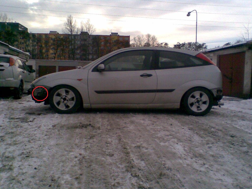

Ahoj všem, prosím o info kde je umístěna houkačka a jak se k ní dostat kvůli její výměně.
Je zima a nechce se mi dělat pokusy s náhodnou demontáží různých částí auta .

Je schovana za prednim naraznikem, na nosniku zboku jakoby pod svetlem u ridice
kdyz nakouknes zespod tak ji uvidis

Staci vytocit kolo, sundat par sroubu z podbehu, odchlypnout ho a jsi u houkacky. Ani nemusis sundavat kolo

já ani neodchlipaval ten podbeh. Jen jsem měl auto zvednutý jako při výměne levýho předního kola a klakson jsem pohodlně v leže vymenil. Ale bylo léto a sucho...

u diesela je kryt , nejlepsi je ten podbeh

Dík všem, zítra to zkusím , dnes na to nemám čas . Myslel jsem si , že je v těch místech ale na pravé straně   . Přes ty kryty toho není moc vidět .

Kolo dolů , odšroubovat čtyři šrouby na přední části podběhu , odchlípnout podběh a fakt tam byla  Teď už je tam jiná a funguje
Díky všem .
