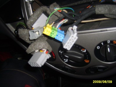

Zdravím vás, stal jsem se vlastníkem ford focus combi TDCI 74kw, no a jak to tak bývá, není vše tak jak se z prvu zdá. Koupil jsem ho a bylo nefunkční rádio, je tam 4000, stejně jsem ji měl v budoucnu chuť vyměnit za nějaké jiné, ale prozátím jsem chtěl aby hrálo. Můj dojem byl, že prodejce neznal kód rádia a tak buď vyndal pojistky, nebo ho odpojil. Nebylo tomu tak, nešlo připojit jelikož ve fordu jsou originál dělané ISO konektory a konektor s jehož identifikací bych od vás chtěl poradit, je to ten žlutozelenomodrý. Jde o konektor k počítači?
Další můj dotaz zní zda se někdo nesetkal s připojováním originál rádia na ISO konektory, a redukováním zpět na ford konektory. Procházel jsem vlákna co se tady psali, ale nenašel jsem nic vhodného. :? Tak se omlouvám jestli jsem se zeptal na něco co už tu bylo probráno.
Nevíte někdo co tam mohlo ve skutečnosti být za rádio?
A nevíte co to je za konektor ten šedý nejmenší, vede k němu jen jeden drát.

to jsou konektory na navigaci

JJ dekuji za odpověď, myslel jsem ze tam bylo původně rádio s navigací.
Musím koupit ISO konektory a fastony a propojit to aby to prozatím hrálo.

JJ takhle to vypadá:

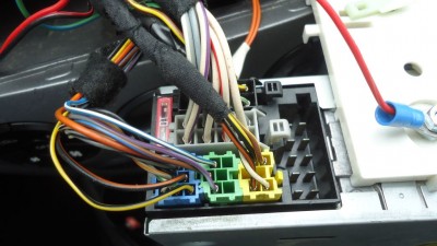

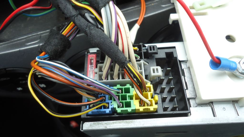

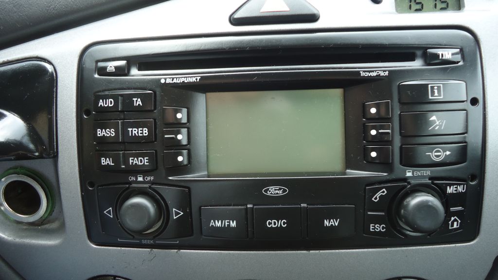

Snad to někomu ještě pomůže. Mám přesně to samé, takže modrý je cd-měnič. Žlutý ovládání
pod volantem a zelený by měl ovládat mobil. Rádio s navigací Travel Pilot DX.

Musím nesouhlasit. Já i cyklonit, jak je vidět z jeho fotografie to máme origo. Žádná redukce tam není. Musely by tam být nejméně čtyři (volant, cd měnič, repro a napájení) a to tam vážně nikde není. Právě to začínám řešit jak tam dám jiné origo rádio protože na Travel Pilotu odešel displej, tak zvažuju výměnu.

Jo tak jsem sundal celý prostřední panel s digiklimou a vážně jsem to tam našel až úplně ve spod.
Moc ti dík. Už jen ten CD měnič vyřešit a je to.
