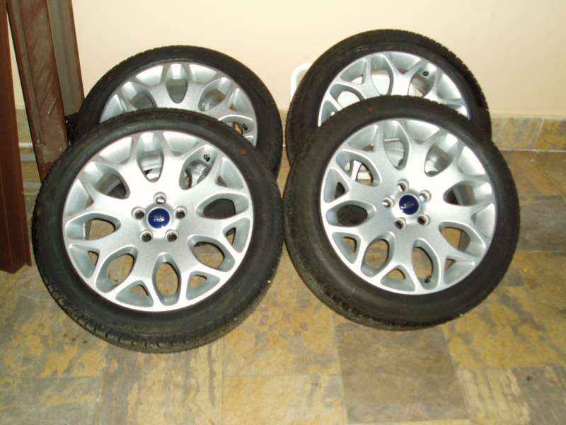

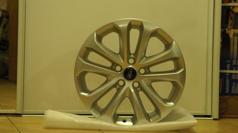

Kedze sa tu casto v roznych temach riesi neodpruzena hmota a s tym suviciaca hmotnost obutia,zakladam tuto temu.
Mozete sem doplnat hmotnosti diskov,pneumatik,alebo kompletneho obutia.Idealne priamo aj s obrazkom obutie.
HLINIKOVY DISK ST 8JX18 ET 52,5<br />Vaha 11 kg
Vaha 11 kg
HLINIKOVY DISK 7JX17 ET50+LETNE PNEU GOODYEAR EAGLE NCT 5 205-50-17 93W Vaha 19,5 kg
HLINIKOVY DISK 7,5JX18 ET 52,5<br />Vaha 10,5 kg
Vaha 10,5 kg

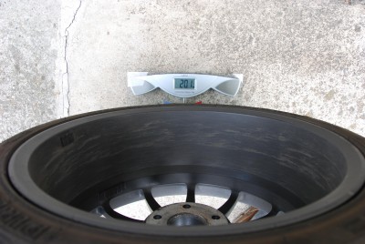

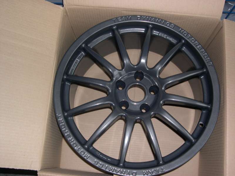

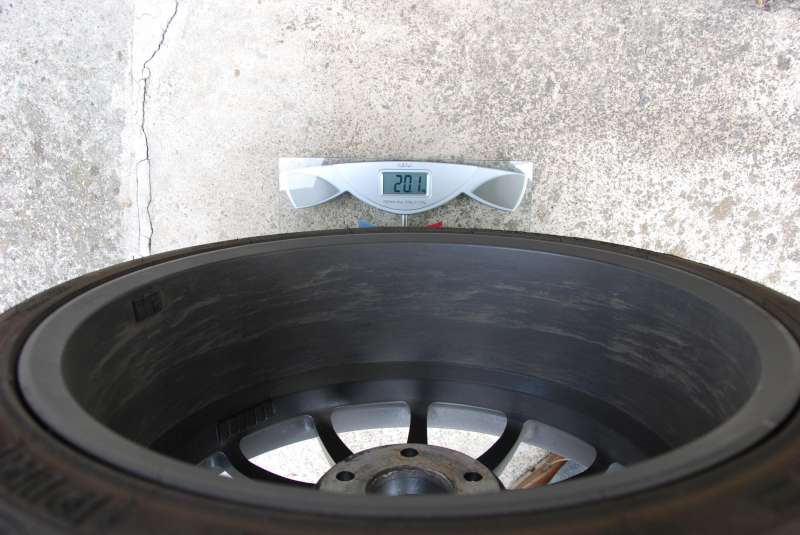

18x8 R18 (ET 40) Team Dynamics Pro Race 1.2 + Pirelli P Zero Nero 225/40 R18
Disk - 9.3 kg
Disk + pneu - 20.1kg

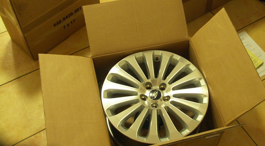

disk Ford Focus, 7x17 ET50, Hmotnost: 10.9 kg

disk Ford Focus, 7x17 ET50, Hmotnost: 11.7 kg

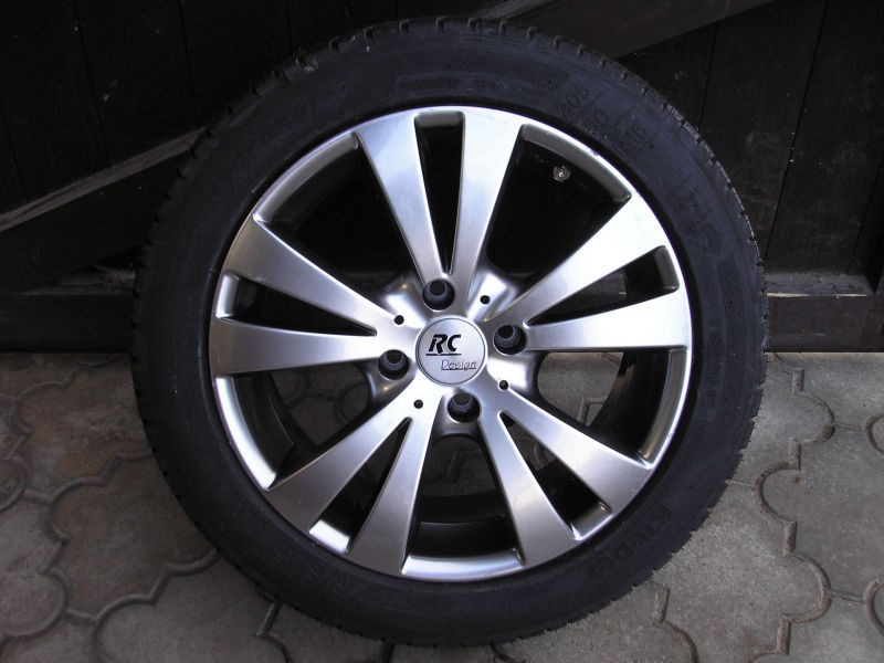

Disk Brock RC12 7x16 4x108 ET42 a pneu KLEBER Hydraxer 205/50 R16 87V (nová) - 19,2kg.
A jen tak pro srovnání - plech 5,5x14 a letní pneu Continental 185/65/14 (sjetá na 3mm) - 13,5kg

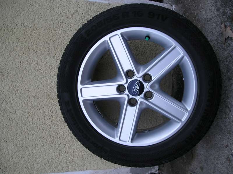

disk Ford Focus; 6,5x16 ET 52,5; pneu Continental 205/55/16; 16kg

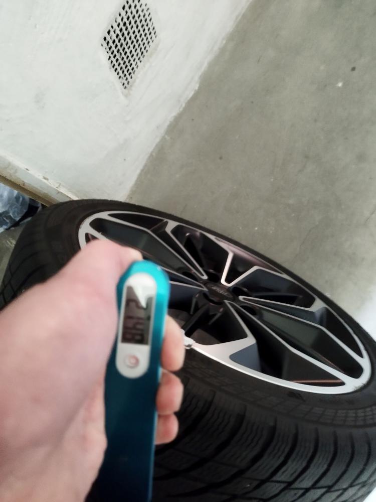

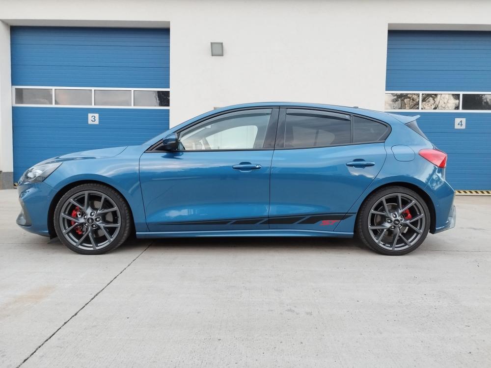

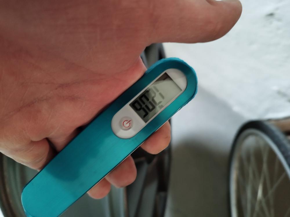

Kolo Focus ST MK4 8x19 bez pneumatiky. Podle některých zdrojů na Fórech 12,3kg
Kolo Focus ST-line MK4 8x18 se zimní pneu 235/40/18 cca 6mm vzorek

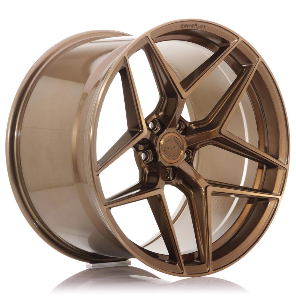

Kolo Concaver CVR2 8x19 bez pneumatiky. Dle udání výrobce 10kg
