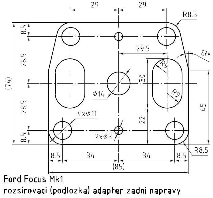

Pri prohlizeni Mondeackeho navodu me napadlo realizovat vyrobu podlozek i na Focuse.
Pokud pouzijeme klasicke podlozky, ktere se vkladaji mezi kolo a brzdovy kotouc (buben) tak nam vznikne vetsi paka na lozisko a je vice namahano.
Podlozky tady popsane se vkladaji mezi podelne rameno (tehlici) a naboj drzici brzdovou jednotku. Tyto podlozky lze pouzit na vsechny karosarske varianty Focuse Mk1 (1998-2004), pro bubnovou i kotoucovou brzdu. Lze pouzit libovolnou tloustku podlozky (u kotoucovych zadnich brzd doporucuji pouzit podlozku o tloustce max. 15mm - pri sirsi je mozne ze nenasadite lanovod rucni brzdy z duvodu priblizeni k podelnemu ramenu drzici naboj).
A co je tedy potreba?
1) vyrobime si podlozky dle nize prilozeneho vykresu - mam je vyrobeny z oceli 11.523 (okotovany vykres dodam jakmile jej poradne okotuji) 2) sezeneme si delsi srouby - originaly jsou M10 o delce 25mm s nakruzkem pod hlavou (potrebnou delku sroubu vypocteme tedy 25mm + tloustka podlozky), pevnostni trida 10.9, potreba je jich celkem 8kusu 3) demontujeme kolo, demontujeme brzdovy trmen (u bubnove brzdy staci odpojit lanko rucni brzdy), vytahneme cidlo ABS. Posleze muzeme sundat naboj ze zadniho podelneho ramene(drzi na 4sroubech, s trouchou obratnosti neni potreba ani demontovat tlumic).
4) mezi naboj a podelne rameno vlozime vyrobenou podlozku, sesroubujeme delsimi srouby ktere mame pripraveny a poradne dotahneme
5) nastrojime zadni brzdu a cidlo ABS, nasadime kolo
6) takto upravime i druhou stranu

co geometrie ?

vypada to ze vse OK
vsechny plochy ktere na sebe dolehaji jsem poradne oklepal od rzi, ocistil ocelovym kartacem..
Jen trpi vnitrky gum (ale za to muze snizeni na max aneb co stelovak dovoli)

No ono totiz kdyz auto snizis tak musis zmenit sbihavost, kdyz auto rozsiris tak taky, nebo se to da resit snizenim odklonu aby kola nebyly do A... Ale jelikoz se na fofo neda stelovat odklon zadni napravy tak jedine poresit unibaly nebo udelat stelovani zadni napravy, vsechno jde, ale je to slozite. Zkus se zeptat dudika az tam budes na ty rozvody spojku a spol...

Takze ked dam Eibach struny, auto znizim o 3 cm, predny odklon sa nastavi na geometrii ako ma byt a zadny budem mat väcsi odklon, lebo sa neda nastavit. To mi potom aj rozhodi vyvazenie auta v zatacke nie? Lebo bude iny pomer prilnavosti medzi predkom a zadkom. Preto chcem aj rovnako siroke podlozky vpredu aj vzadu.

No je to trochu jinak nez pises. Tim ze to snizis se musi predelat i sbihavost kol... Takze pokud Ti tu geometrii bude delat nekdo kdo tomu trochu rozumi a reknes mu ze to mas snizene tak by to mel dokazat nastavi tak aby si nemel zadne problemy. Navic viceprvek u focuse si necha ledacos libit takze pokud to nastavi blbe tak to v zatackach moc nepoznas, spise poznas sjete gumy
Navic tady zatahli i sportovni vyuziti a tam se pocita s dlouhodobou jizdou na limitu takze gumy muzou za hodku byt ve stavu jako bezne po 10 - 15 tis km...

Tímto způsobem jsem měl nápravu rozšířenou na Escu ( sice jiná konstrukce) o 1,5 cm a za 4 roky používání žádný problém s jízdními vlastnostmi a ani s pneumatikami.

ja uz to mam namontovano asi od unora/brezna 2010 ?
Vsechno oukej
