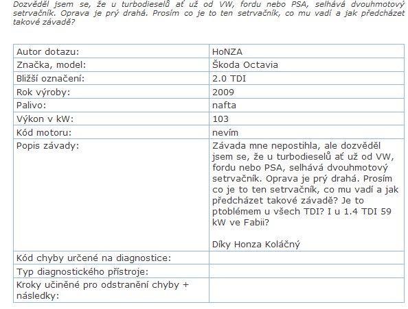

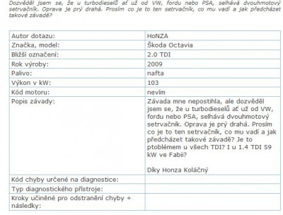

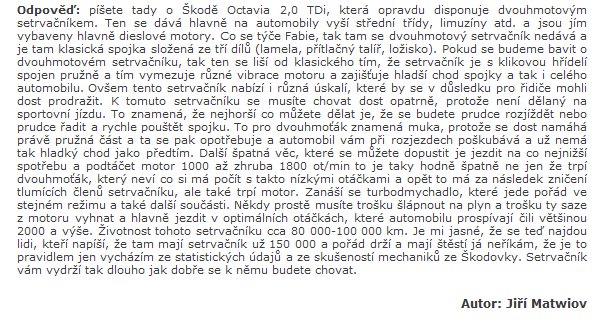

Jak jezdit s dvouhmotovým setrvačníkem :-))
Příspěvek od tomason » 13.03.2010 08:53
byl focus 2005 1.8TDCI
je Focus 2008 1.8TDCI

Takze spis takovy kurvitko, aby auto pri rozjezdech tolik neskakalo, pro lidi, ktery neumej pouzivat spojku.

A můžu vůbec s dvouhmotovým setrvačníkem jezdit a řadit???
V jedné části radí, že ne sportovní jízdu, protože to ničí dvouhmotový setrvačník a končí to tím, že podtáčet motor taky ne, ale pěkně protáhnout, aby se vyčudily saze.

:lol: No právě já nechodím pod 1500ot na dálnici točím 2000 a víc stejně šel do kopru,ale on byl asi už načnutý jen po čase prostě odejde.

Inak ako pisu ostatny.. nepodtacat pod 1500 otacok v zatazi nechodim pod 2000 otacok
