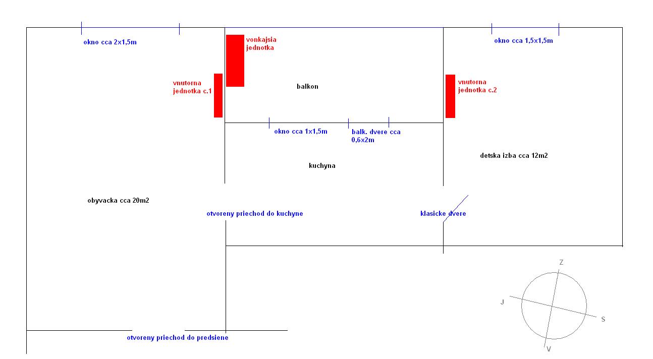

PS: u mna by bola montaz asi jednoducha, prikladam nakres izieb

montáž 1. je uplne v pohode len skrz stenu preraziť cca 5 cm dieru...
montáž 2. bude zajímavejšia... aké velké je to balkonove okno resp. dvere (myslím ako vysoko) či sa tam bude dať ťahať trubky ja som dával do lišty 8 cm širokej a 4 cm vysokej... lebo trubky musia byť izolované...
akurát vývody kondenzu budeš mať 2 na každej strane balkonu...
hmmm žeby som si založil živnosť na montáž klimatizácií... to je fakt pálka...

ono ideálne by bolo keby tá vonkajšia jednotka fúkala vzduch von z balkona (ja mám v podstate rovnaky balkon ako ty a mám ju cca 40 ° otočenu, viac sa nedalo kvôli dverám) lebo ono z toho ide fakt horúci vzduch, aj ked zasa čo by robil človek v lete na balkone, ked má doma klímu :D

pripadne by sme to mohli natocit o 90° namontovanim lepsich konzol, nie ? ale aj keby sa to nedalo a fukalo do balkona, tak nevadi, my tam maximalne tak susime pradlo. takze este mi aj skor vysusi :D

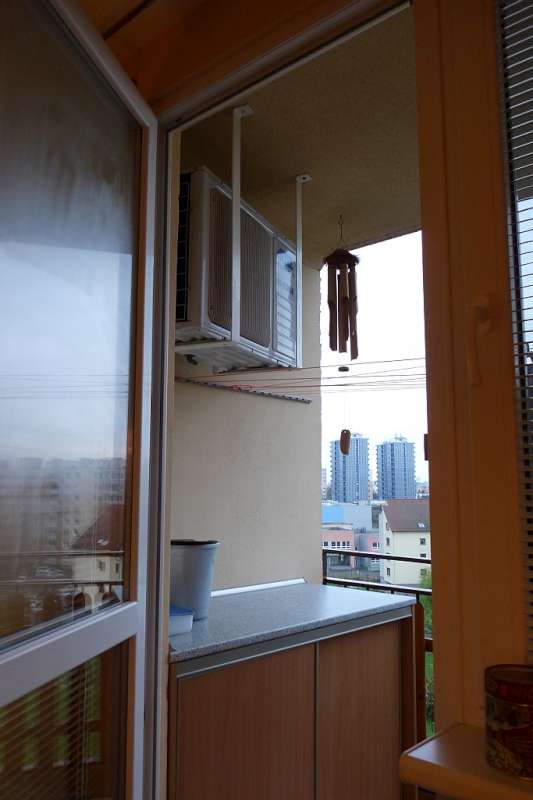

ja ti to ked tak odfotím ak chceš... ked už pre nič iné tak pre prípadnú inšpiráciu (ako som klímu zavesil pod strop čiže je nezávislá na stenách... tým pádom volne natočitelná) a tie konzoly unesú tonu... :D a nie to blatové želiezko ktoré ti predajú za 2 litre...

tak tutoka konzolka... pekne do betonoveho stropu a šmytec... voľne natočitelné podla potreby :D (ja viem mali by tam byť silentbloky, aj tie gumové puky niekde mám, ale akosi som sa už nedostal k montáži :D a nejako to nevadí)

hmmm vyzera to super, celkom sikovne :palec_nahoru:
