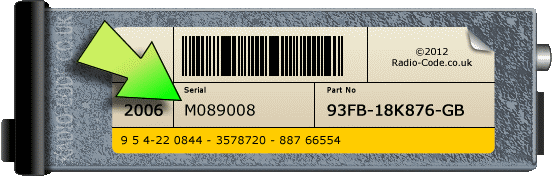

Potrebujete zistiť kód na vaše autorádio? Tu nájdete postup "ako na to".
Pokiaľ vám tento postup na získanie kódu nepomôže, či už z dôvodu nefunkčnosti kalkulačky, alebo z vlastnej lenivosti, môžte v tejto téme požiadať o pomoc. Je však potrebné napísať aj výrobné číslo.. viac sa dozviete nižšie
Informace k "V" sériových radií http://www.ford-focus.cz/forum/viewtopi ... 27&t=39901
kód na rádio vieme zistit iba na tzv. sériu M..
sú to takéto hranaté rádiá

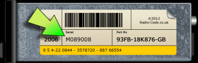

výrobné číslo by sa malo nachádzať na výrobnom štítku na rádiu, alebo v manuáli k danemu rádiu (pokial ste ho k autu dostali)
pokial manual k radiu ani výrobný štitok na rádiu nemáte, skúste zistit výrobné číslo rádia podľa tohoto postupu :arrow: http://www.ford-focus.cz/forum/viewtopi ... 53&t=14659
kód k rádiu následne zisťujeme kalkulačkou, ktorá sa dá stiahnuť tu :arrow: http://www.ford-focus.cz/forum/viewtopi ... 67#p409667
Upozornenie - táto kalkulačka štandarndne nefunguje pod Windows 7.. je potrebne z internetu stiahnuť chýbajúcu DLL knižnicu a následne ju doinštalovať.. kto na to nemá potrebné skúsenosti, napíšte do tejto témy vyrobné číslo vášho rádia (napr. M654123) a my vám radi kod zistíme

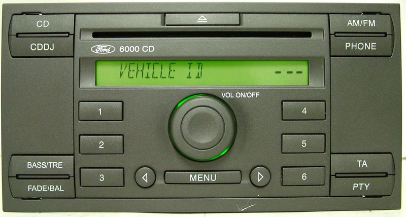

Obávám se, že při výměně baterie dojde k zakódování rádia. Mám sice Keycode-Karte ale tam jsou jen 4 bíle vyznačené čtverečky, číslo nikde..
Musím nutně navštívit servis až se to stane? ( odkódování 400,-Kč )

zpět k tématu ... Ted jsem měl ten samej problém, odpojil jsem baterii kvůli dobíjení a kdyz jsem potom zapnul radio ( 6000CD) samozrejme na me vybafnul KEYCODE. Tak jsem otevrel brozuru Audio system a kód prázdnej. Takze jsem vymontoval radio opsal si Serial No. zadal ho do Generátoru ten mi zpětně vyplivnul keycode a rádio šlape jak hodinky :lol: . Takže díky za radu a hlavně za odkaz (http://www.fordfocus.hostuju.cz/down.html) na ten KEYgenerátor :).
