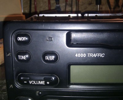

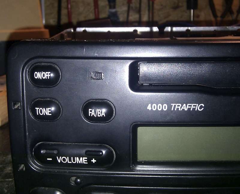

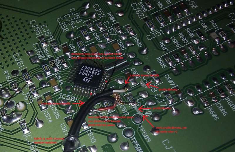

micinka: Hoď sem fotku rádia, jestli je to kazeťák 4000 traffic nebo 5000RDS, dá se relativně jednoduše dobastlit, u té 4000 Traffic jsem si dodělával linkový vstup ve Fiestě a funguje to bezvadně. Náklady jsou jeden stereojack, 3 drátky a v mém případě jeden minipřepínač z vykuchaného walkmana, protože se mi nelíbilo přepínat rádio a aux in zasouváním vykuchané kazety.

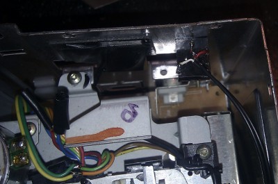

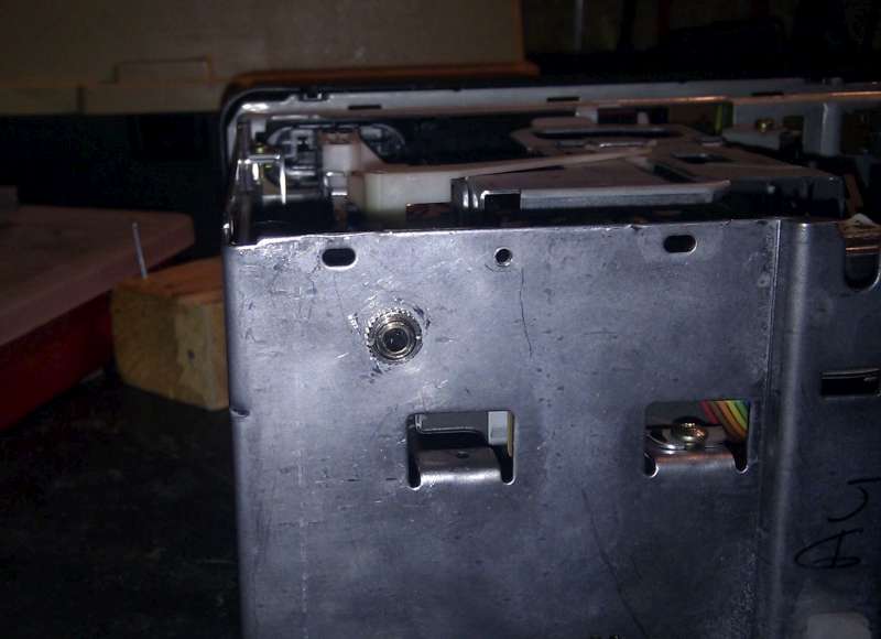

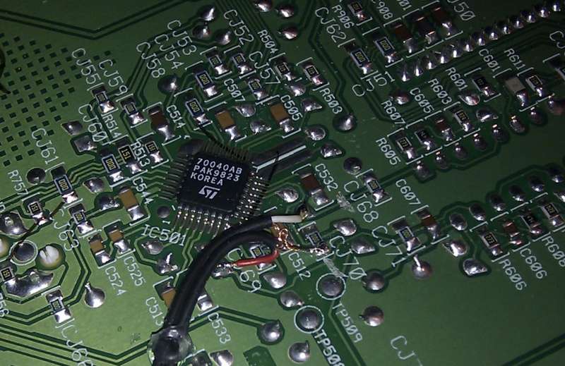

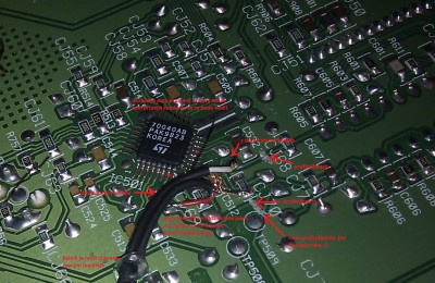

Ahoj, přikládám pár foteček s tím jak jsem na podzim pořešil aux in u rádia 4000RDS. Mám jinou revizi rádia než je v tom pdf - stejný audio šváb, ale jiný plošňák. S veškerým laborováním jsem se s tím patlal tak 3 hoďky, teď už by to byla záležitost na 30 minut. Nejvíc zabere pendlování mezi dílnou a autem a zadávání kódu rádia.
EDIT: Ještě ke kazeťáku - po zralé úvaze jsem se rozhodl že kazety už nemám a nikdy mít nebudu, tak je zbytečné poslouchat vrčení motorku. Odpojil jsem konektor od mgf hlavy, ale konektor k silové části (napájení motorku a přepínání vstupu při zastrčení kazetě - viz jedna fotka) musel zůstat zapojený. Tak jsem odpájel dráty přímo od motorku. Teoreticky by šel kazeťák znova zprovoznit, stačil oby zapojit odpojené, připájet odpájené a odpájet připájené, prolít cínem proškráblé cestičky na plošňáku, ale ruku na srdce - u rádia s tržní hodnotou 200 už to fakt význam nemá.
Jo, se zapojenou nabíječkou zapalovač->USB to relativně snesitelné píská, ale to bude problém čínské nabíječky.
ještě jednou s komentářem
3,5 jack samice do panelu
vykuchaný přepínač ze starého walkmana, nechtělo se mi řešit to zacvakáváním vykuchané kazety
tyhle kontakty u kazetové mechaniky spojit pro přepnutí rádia na TAPE
ty dvě proškrábnuté cestičky na plošňáku jsou nutné, jinak teče do jacka 3,5 V - restartovalo mi to telefon při vkládání jacka
