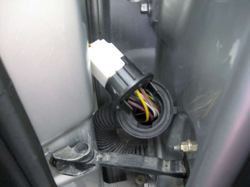

:mrgreen: Tak jsem v honbě za tou svou přiblblou kontrolkou otevřených dveří použil včera své lama ruce...a něco jsem rozdělal...a netuším, jak složit :twisted:
U pravých zadních dveří...počítám, že je to stejné minimálně u levých zadních dveří...jsem nějakým záhadným způsobem stáhl tu gumu, co kryje konektor elektriky se svazkem drátů :oops:
A teď je to ve stavu, kdy se mi spojený konektor volně pohybuje tam a zpět ve sloupku a nemůžu na něj ten gumový bazmek zase navléct zpátky :twisted: Jak to dostat zpět do normálního stavu ? :mrgreen: :twisted:

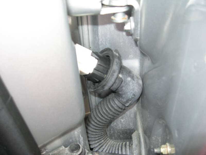

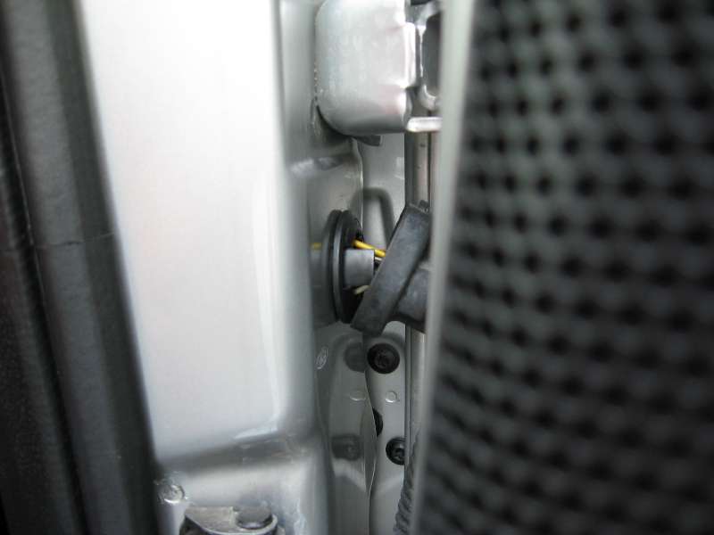

:mrgreen: Tak lama to zvládla bez sundavání plastu na sloupku :twisted: Takhle nějak to vypadalo :bebng:

:mrgreen: Pak jsem se zdravě nasrštval :nunu: :nnou: A zabral...s citem...a docílil tohohle :ble2:

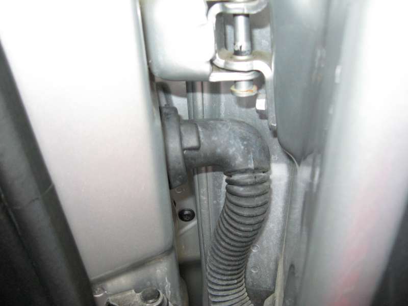

:mrgreen: Pak už se dala ta guma nahrnout na konektor - guma má kolem zevnitř rantl, který na konektor pásne :blee: :cooler:

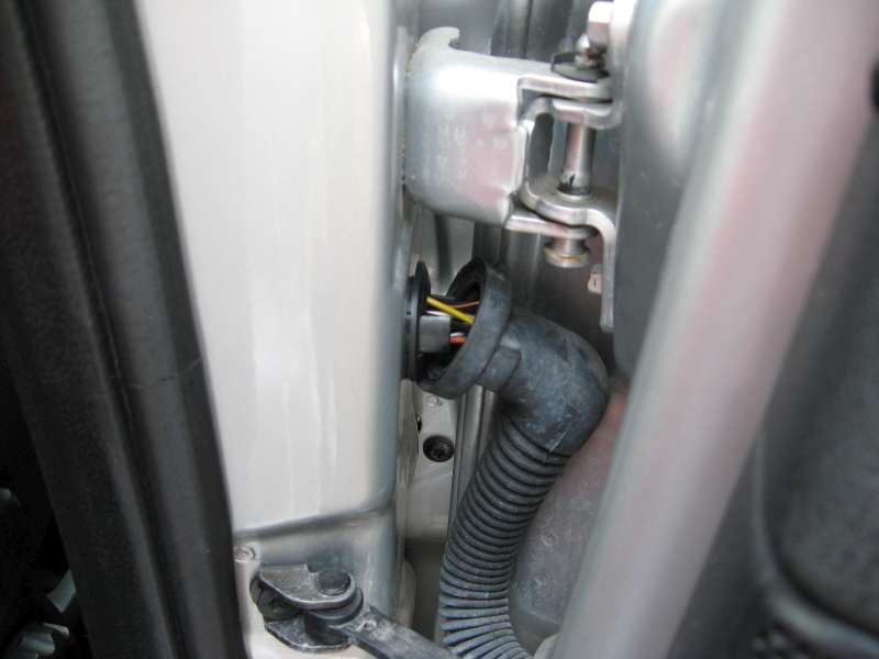

:mrgreen: A pak jsem to tam nasunul z5, ozvalo se cvaknutí plastové pojistky...guma za rantlem vytváří protitlak...a vše drží a vypadá tak, jak má :Dancer: :totlsmile: :totlsmile: :palec_nahoru:
