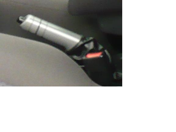

Dobrý den, mám uplně první vlastní auto a to focuse rok 2001 kombik a vůbec nevím kde co a jak se dá rozdělat. Mám problém, že sem zamáč čudlík u ručky a už nejde ven. Může mi někdo poradit co s tím? Nevím ani jak to madlo rozdělat nebo sundat. Madlo ručky není originál takže ho asi předchozí majitl sundával.

origo plastove se rozrizne
neoriginal ti zde nikdo zrejme neporadi, leda zkus jeste nahodit fotku toho tveho madla zda nekdo ma stejne a vi jak na to

nevím jestli to jde vidět ale je to jen takový šedý plast podle mě to musí být nějak naražené na nějakém "těle" té brzdy. ale co když bude ten čudlík i v tom "těle"? to musím vyměnit nějak celý díl?

jo a fotka to je ještě když to bylo funkční ted ten caplík pochopitelně neni vidět

TAk už to mám. Madlo jsem srazil proti palubce - to nepomohlo. Tak jsem sundal koženkovou manžetu a šroubovákem drbl do toho mechanismu co pres čudlík jde na zoubky brzdy a ejhle čudlík vyskočil a brzda brzdí. Ale je třeba dávat pozor a ten čudlík nemačat silou jinak to zas zajede a samo se to nevrátí tak nevim jestli je to tak normální nebo je tam nějaká vada - prostě ten čudlík jde zamáčknout v určitých polohách tak že už se sám nevrátí

Bude to vracet nějaká pružina,v Tvém případě notně unavená.
