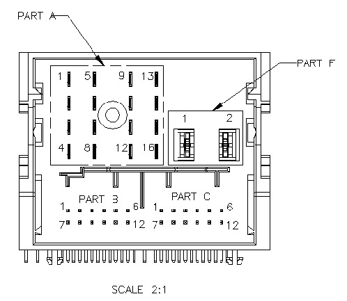

Teoreticky jsou dve moznosti:
1. prichazi nejaky signal po CANBUS, ktery radio spatne vyhodnocuje
2. radio zlobi samo od sebe
ad 1. zkus vypojit piny 9 a 10 z konektoru A radia (radio by melo hrat dal, ale nevim, jak se zachova, kdyz ho zapnes s vypnutym zapalovanim) - pokud se PHONE nebude objevovat, tak se nekde "rodi" neprijemne signaly a netusim, jak je presne dohledat ad 2. odbornici radi:
The only thing you can try is to disconnect the audio unit multi plugs and aerial and press the power button 4 times ( this re-sets the audio unit ) then leave it for 5 mins before reconnecting it.
Pokud to nepomuze, tak prehrat soft.
