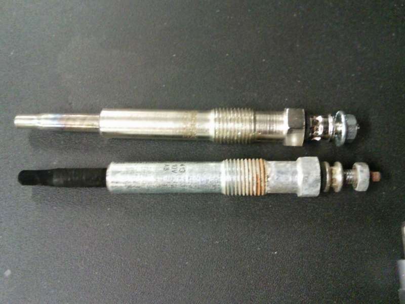

Jsem po výměně žhavících svíček. Jedna stará OK, 3 KO. Zvláštní je, že i s tím do -5C start bez potíží na poprvé. Pod -5C dvojí žhavení, více startů, prostě potíže.
Dal jsem tam Bosh 0250202131 http://www.katalog-autodilu.cz/p-331266 ... 994_366999
Ale předchozí žhavící svíčky jsou 10V a ty Bosh 11V. I když Bosh je v seznamu žhavících svíček pro můj typ motoru, není to problém?
Dnes -12C a start asi na 5 nebo 6 pokus. Žhavení svítilo déle, než obvykle, ale stejně to nenastartovalo na první ani na druhý pokus.
Nemá někdo tip, co dál?

Když začaly klesat teploty pod nulu tak se mi hodně zhoršili starty. Nastartoval jsem třeba až na potřetí a pokaždé startér točil dost dlouho. Tak jsem zkontroloval svíčky a všechny 4 byly KO. Jako náhradu jsem dal BRISK Exclusive 01S493E . Dnes ráno bylo asi -12 tak jsem to šel zkusit a motor nastartoval hned bez problémů. Uvidím jestli vydrží aspoň tolik co slibuje výrobce. Cenou vyjdou tak na polovinu. Můj Focus 2004 má najeto 75tisíc takže kdyby vydržely aspoň tolik co ty origo tak by se to vyplatilo. Výměna je celkem v pohodě, jen vám nesmí nic spadnout
